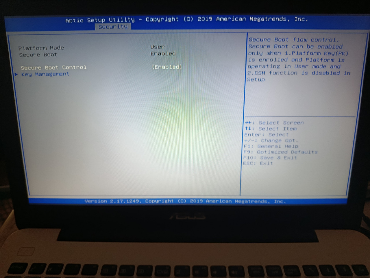

il y a 16 minutes, Tonton a dit :
J'ai repris ce qui est indiqué sur le lien que tu as posté.
Qu'est-il affiché lorsque tu sélectionnes Secure Boot dans l'onglet Security ?
Vérifie s'il n'y a pas un item nommé Secure Boot Mode.
https://i.postimg.cc/zBkgwFSD/IMG-20260731-171544.jpg

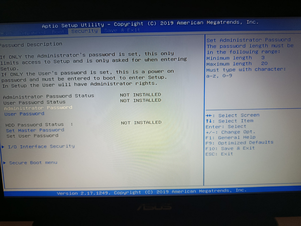

Dans Security j' ai sélectionné Secure Boot menu et après je bug
Voir capture écran
https://i.postimg.cc/vZ38v2C3/IMG-20260731-171657.jpg
Je ne peux pas monter sur Secure Boot avec les flèches
Le + ou le - efface ou ajoute Key management
Modifié par Editha

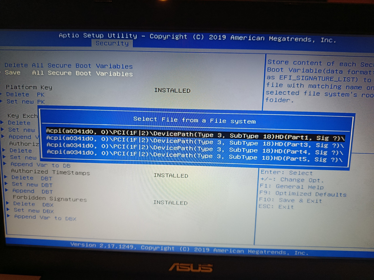

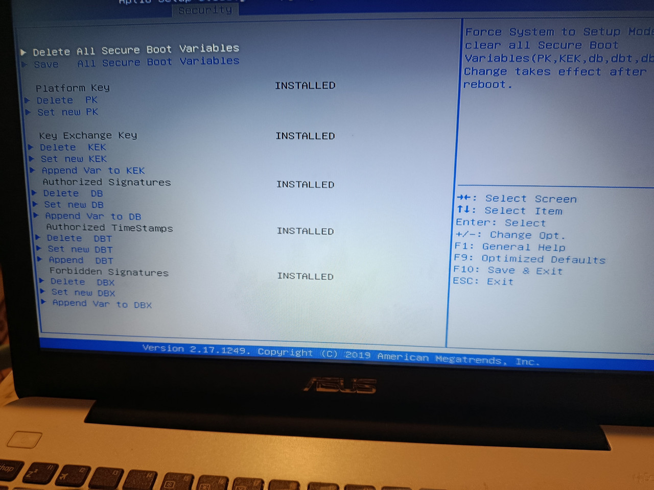

OK, alors fais comme suit (on inverse l'ordre des démarches) :
  • ouvre le BIOS > sélectionne l'onglet Security > sélectionne Key Management > sélectionne Install Default Secure Boot Keys > clique sur F10 > le PC redémarre
  • ouvre le BIOS > sélectionne l'onglet Security > sélectionne Secure Boot > vérifie que OS type soit bien configurée en Windows UEFI Mode > si ce n'est pas le cas, sélectionne Windows UEFI Mode > clique sur F10 > le PC redémarre
    • si le PC boote sur Windows, c'est bon
    • si le PC ne boote toujours pas sur Windows, ouvre à nouveau le BIOS > sélectionne l'onglet Boot > passe Fast Boot en Disabled (il est actuellement certainement en Enabled) > clique sur F10 > le PC devrait booter sur Windows
1. Sélectionne Save All Secure Boot Variables > clique sur F10
2.
Ouvre à nouveau le BIOS > sélectionne l'onglet Boot > passe Fast Boot en Disabled (il est actuellement certainement en Enabled) > clique sur F10
1. Quitte sans valider => ESC
2.
