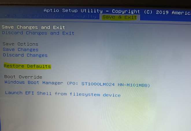

Bonjour Editha,
il y a eu de nombreuses modifications effectuées,dans le BIOS avant et surtout après le flash de mise à jour du BIOS.
Maintenant que tu es bloqué sur l'écran noir , ce n'est généralement pas une bonne nouvelle après le flash.
on peu essayer afin de remettre en ordre tous les changements de rétablir les paramètres par défaut du BIOS.
Assure-toi que rien ne soit branché sur le PC, seulement le clavier d'origine et le touchpad pour la souris.
Ensuite va dans le BIOS, au démarrage du PC tapote sur la touche F2
Puis dans le bios  va dans l'onglet Save/Exit.
Sélectionne avec la souris >> Restore Defaults et tape sur la touche Entrée du clavier.
Au message, confirme la modification puis pour la sauvegarde/ sortie du BIOS. (save changes and exit)
Laisse l'ordinateur redémarrer normalement.
