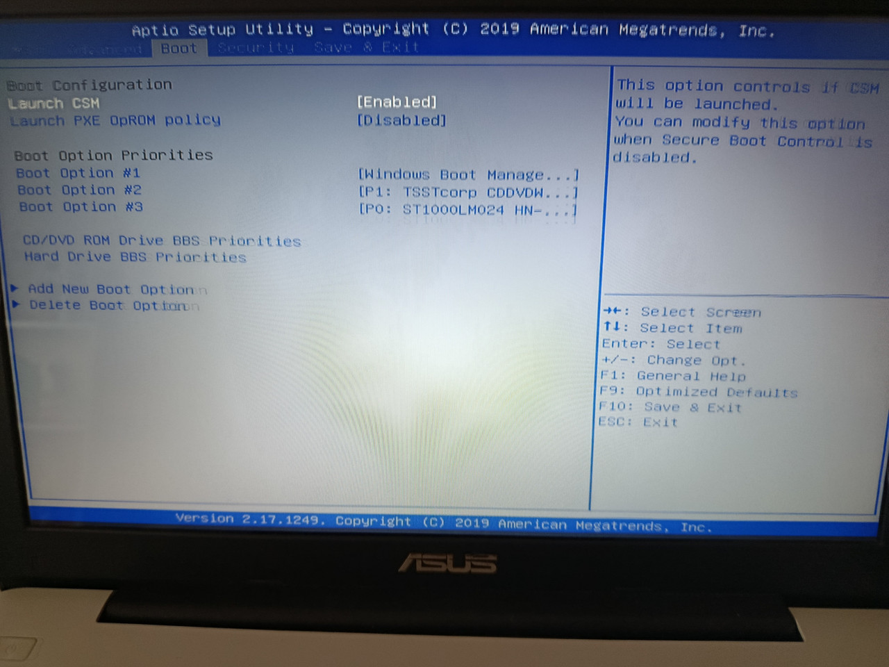

Pas de chance. Je viens de faire la manipulation marche arrêt et au bout de la 3e fois l'écran noir avec logo ASUS reste figé. Le voyant du disque éteint
Léger changement : lors de l'allumage le logo ASUS apparaît tout de suite alors que les dernières fois c'était plus long.

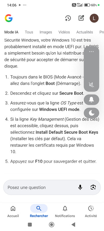

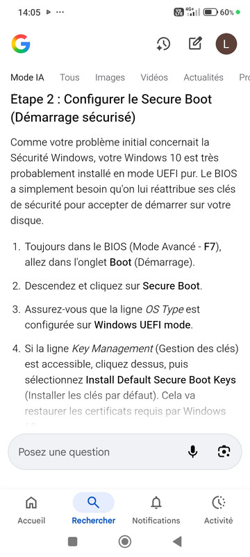

1. Effectivement, on peut tenter cette piste, avec toutefois un bémol :
   - le BIOS était initialement en mode UEFI
   - comme le PC ne bootait pas sur le disque dur, on a désactivé le Secure Boot et activé le CSM
Par contre, et c'est là que ton article est intéressant, on ne s'est pas occupé de la ligne Key Management (Gestion des clés), en sélectionnant Install Default Secure Boot Keys (Installer les clés par défaut).
arrow210.gif  Voici les manips à effectuer :
  • ouvre le BIOS > sélectionne l'onglet BOOT > passe LAUNCH CSM en Disabled (actuellement sur Enabled) > clique sur F10 > le PC redémarre
  • ouvre le BIOS > sélectionne l'onglet Security > passe Secure Boot Control en Enabled (actuellement sur Disabled) > clique sur F10 > le PC redémarre
  • ouvre le BIOS > sélectionne l'onglet Security > sélectionne Secure Boot > vérifie que OS type soit bien configurée en Windows UEFI Mode > si ce n'est pas le cas, sélectionne Windows UEFI Mode > clique sur F10 > le PC redémarre
  • ouvre le BIOS > sélectionne l'onglet Security > sélectionne Key Management > sélectionne Install Default Secure Boot Keys > clique sur F10
    • si le PC boote sur Windows, c'est bon
    • si le PC ne boote toujours pas sur Windows, ouvre à nouveau le BIOS > sélectionne l'onglet Boot > passe Fast Boot en Disabled (il est actuellement certainement en Enabled) > clique sur F10 > le PC devrait booter sur Windows

il y a 20 minutes, Editha a dit :
J' ai fait les 2 premiers points mais ensuite impossible d'y accéder. Ta formulation est elle juste?
J'ai repris ce qui est indiqué sur le lien que tu as posté.
Qu'est-il affiché lorsque tu sélectionnes Secure Boot dans l'onglet Security ?
Vérifie s'il n'y a pas un item nommé Secure Boot Mode.
