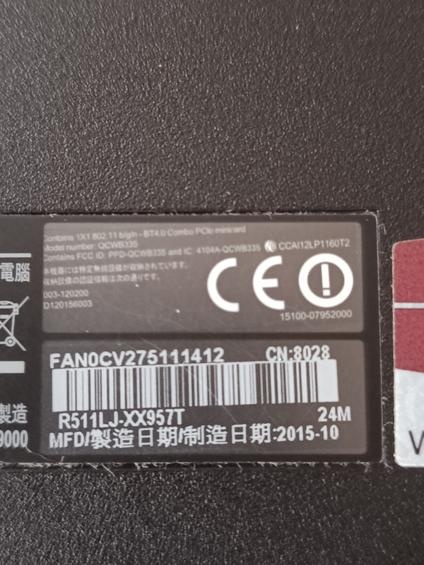

Tonton je repense à mon appel. Le technicien ne m'a pas demandé le modèle du pc mais le numéro de série : https://i.postimg.cc/9X1W6Szv/IMG-20260801-203247.jpg
Pour le bios est-ce que c'est pareil. Je ne sais pas chercher sur Asus
À partir du numéro de série, le technicien retrouve de suite le modèle précis de ton PC.

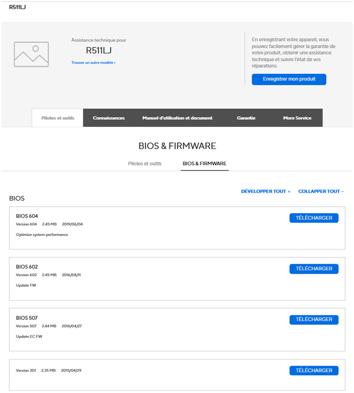

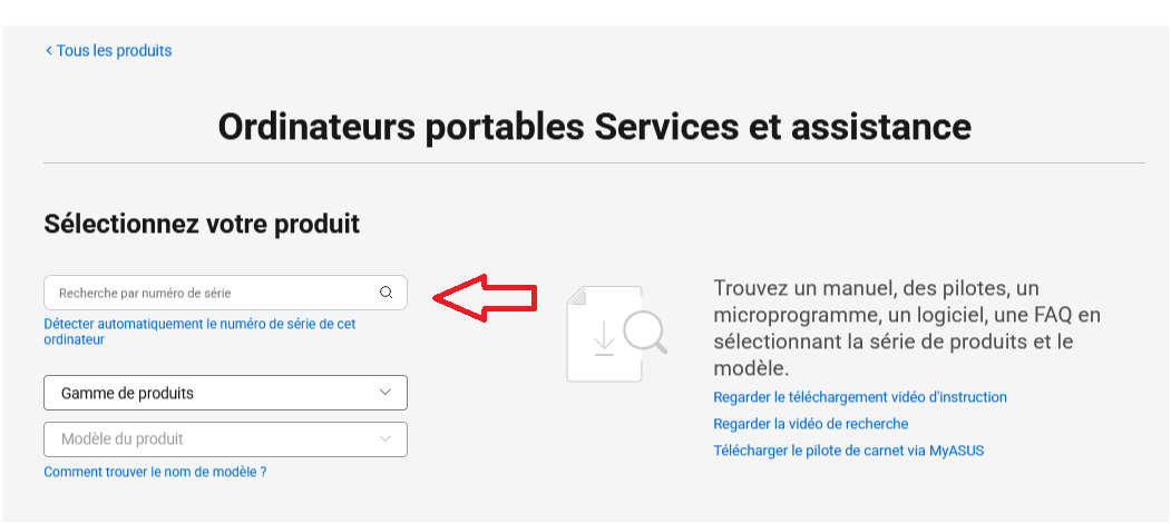

Ouvre cette page : https://www.asus.com/fr/support/?id=155  > renseigne le n° de série de ton PC > clique sur la petite loupe (rechercher) > à droite, apparaît le modèle de ton PC (R511LJ) > clique sur Pilotes et Outils > sélectionne ton OS : Windows 10 64-bit > clique sur BIOS & FIRMWARE > tu arrives sur la page comportant, en partie haute, la dernière version du BIOS que tu as téléchargée et, en partie basse, les anciennes versions du BIOS : https://i.postimg.cc/4dXP2WmS/Capture-d-ecran-2026-08-02-121657.png
