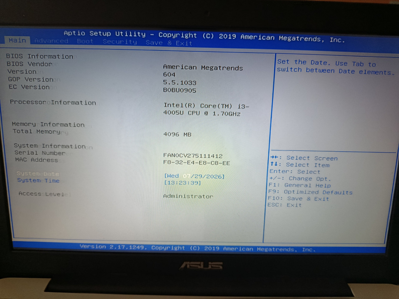

  • l'accès au BIOS est toujours OK

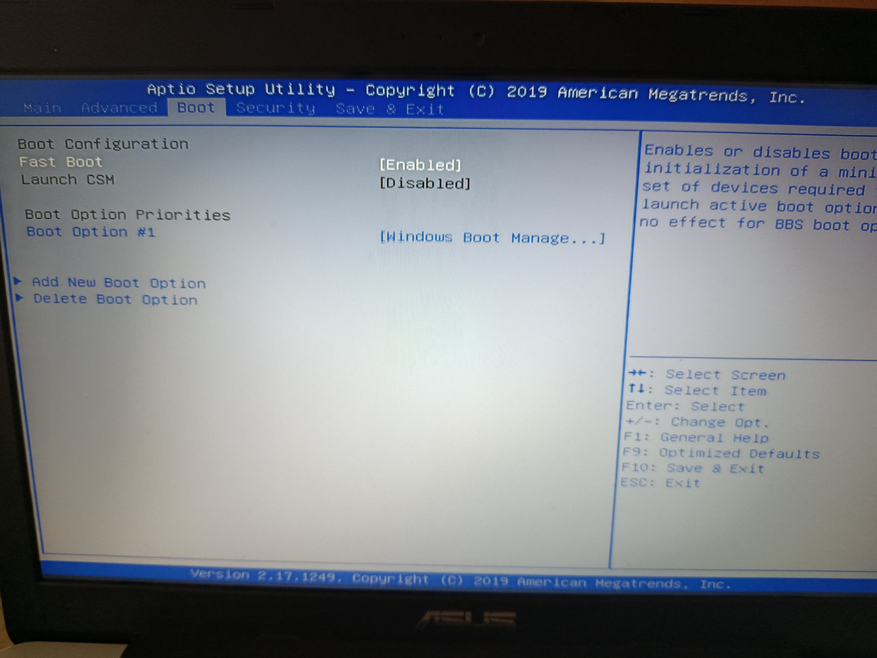

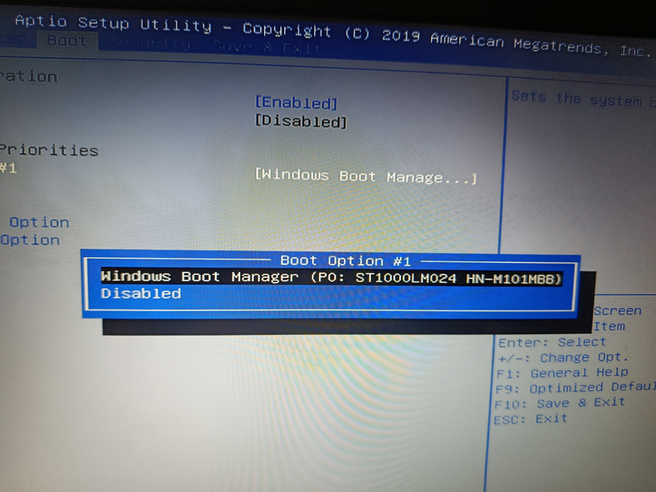

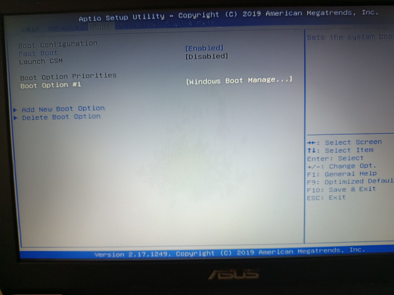

  • dans l'ordre de boot, c'est bien Windows Boot Manager qui apparaît en 1er
  • la MàJ du BIOS de l'ancienne version 504 à la dernière version (604) a été effectué
arrow210.gif  Fais ceci, stp (ci-dessous le lien ASUS "Source" avec les illustrations correspondantes -> paragraphe « Comment restaurer les paramètres du BIOS en mode Legacy ») :
  • allume ton PC en appuyant sur la touche Marche/Arrêt
  • dès que tu as appuyé sur la touche Marche/arrêt, tapote rapidement sur la touche F2 jusqu'à ce que le BIOS s'ouvre
  • clique sur la touche F9 (Optimized Defaults)
  • confirme que tu souhaites charger les valeurs par défaut optimisées du BIOS en sélectionnant Oui et en validant par Entrée
  • clique sur la touche F10 (Save & Exit)
  • confirme que tu souhaites enregistrer et quitter la configuration du BIOS en sélectionnant Oui et en validant par Entrée
  • une fois la réinitialisation des paramètres du BIOS terminée, l'appareil redémarre et entre dans Windows
