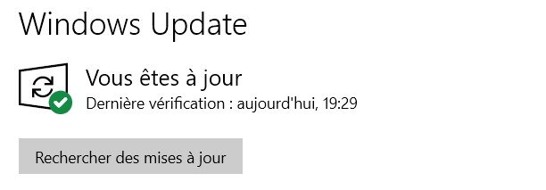

il y a 14 minutes, BayernFan62 a dit :
Un coup de CCleaner et voilà le résultat.
Surprenant...

As-tu bien installé également les mises à jour facultatives ?
Salut @Tonton,
Citation
Surprenant...
Peut être est ce le redémarrage du PC qui a remis WU en ordre ?
En effet, le PC a été assez long à redémarrer.
Pourtant, j'avais déjà redémarrer la machine après la MAJ...

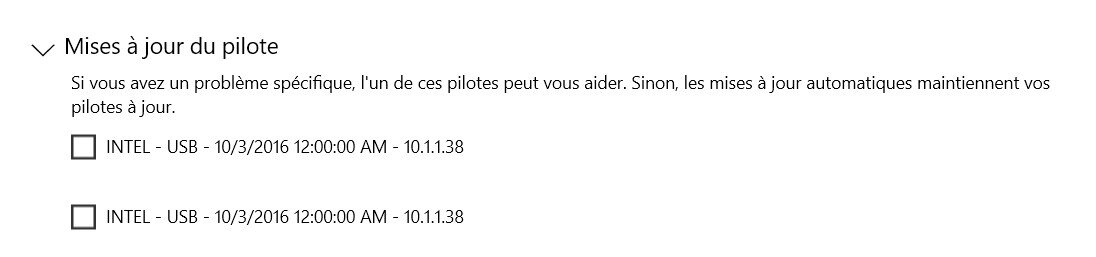

Citation
Sont elles nécessaires ? Cf la PJ.
Le touchpad est toujours dans les choux.

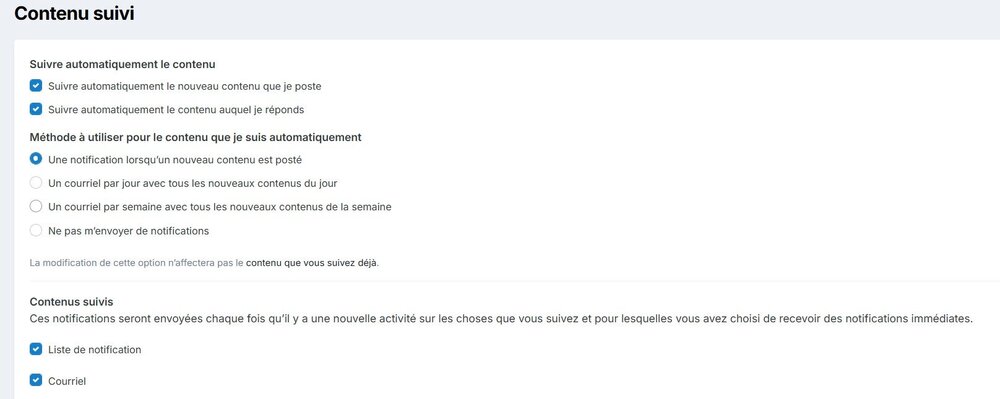

Rien à voir, mais j'ai envoyé un message via le formulaire de contact car comme précisé dans un précédent post, pour une raison inconnue, je ne reçois plus les notifications par mail.
Ce qui m'oblige à me connecter pour voir si tu m'as répondu 😌
Modifié par BayernFan62
Re,
il y a une heure, BayernFan62 a dit :
Certainement.
Oui : fais la MàJ et redémarre une nouvelle fois le PC.
On attaque ce point après l'installation des MàJ facultatives de Windows Update.
Nous rencontrons le même problème : @Yann en a été averti.
Salut @Tonton,
MAJ facultatives installées et PC redémarré.

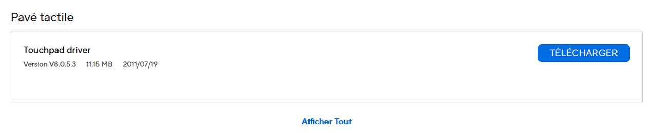

Bonjour @BayernFan62,
Le site ASUS propose un pilote pour le pavé tactile => voir ici : https://www.asus.com/fr/supportonly/x53sj/helpdesk_download/
Par contre, il est destiné à W7.
arrow210.gif  Je te conseille donc ceci :
  • crée un point de restauration
  • choisis W7-64bit > télécharge et installe le driver
  • redémarre le PC > vérifie su le pavé tactile fonctionne :
    • si oui, le problème est réglé
    • si non, nous irons chercher le driver sur DriversCloud
    • s'il y a un dysfonctionnement, effectue une restauration sur la base du point de restauration que tu viens de créer

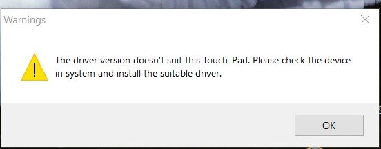

Salut @Tonton,
J'ai repris le boulot lundi, semaine chargée...
Impossible d'installer le pilote...
Apparemment, DriversCloud ne propose rien en terme de TouchPad.
