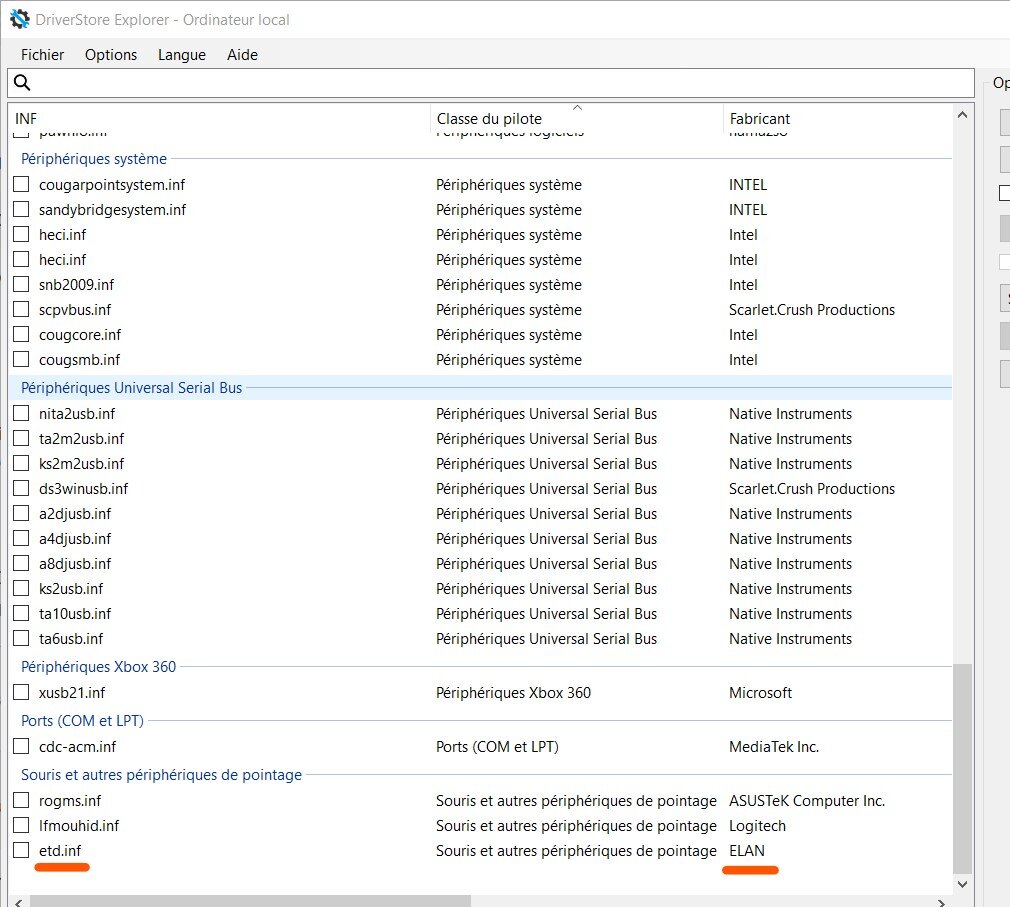

Salut @Tonton@tomtom95,Capturedcran2026-10-04175726.thumb.jpg.91a248d55cb7e66f973e5e5a64a231c6.jpg

Oui j'ai exécuté le setup, ce qui a donné le message d'erreur du 22/08.
Le pilote n'apparait pas dans la liste des périphériques. cf post du 27/08, page3
Pourtant, le pilote existe bel et bien car j'ai réussi à le sauvegarder avec drive store explorer.
