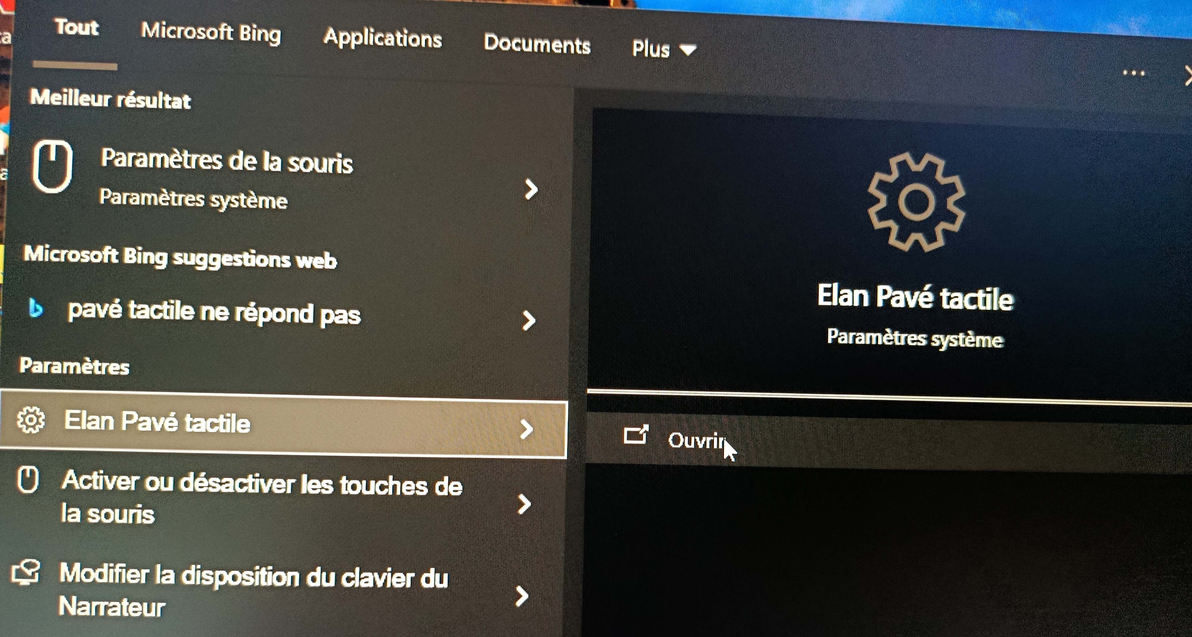

Salut @Tonton,
J'ai la loupe, pas la barre, de recherche affichée en permanence.
en tapant "pavé" puis en cliquant sur ouvrir (cf photo), j'arrive sur la fenêtre des paramètres Windows.
J'ai bien accès aux paramètres Windows en cliquant sur "démarrer".
Ai je répondu à tes questions ? 🙂

1. Pour le pavé tactile : que se passe-t-il lorsque tu ouvres Elan Pavé tactile dans les Paramètres ?
Je ne peux pas ouvrir "Elan Pavé Tactile" à partir des paramètres, rien ne se passe en cliquant dessus.

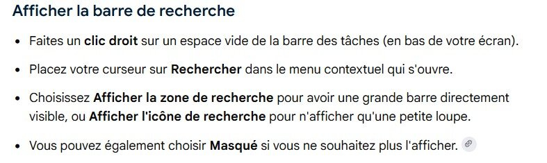

Pour la zone de recherche qui n'apparaît plus dans la barre des tâches :"
Je n'ai pas de section " Éléments de la barre des tâches" sur W10 😄
Je l'ai remise via ces indications >> cf PJ

arrow210.gif  Pour la zone de recherche qui n'apparaît plus dans la barre des tâches :
Le 06/09/2026 à 20:28, BayernFan62 a dit :
Très bien !  :super:

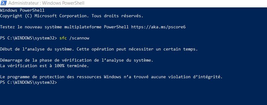

2. sfc /scannow
  • Clique droit sur Démarrer, puis sur  Windows PowerShell (admin)
  • Copie-colle la commande suivante : sfc /scannow, valide avec la touche Entrée et patiente jusqu'à l'étape suivante
arrow210.gif  Dans ta prochaine réponse, poste une copie-écran du message qui apparaîtra à l'issue de cette vérification

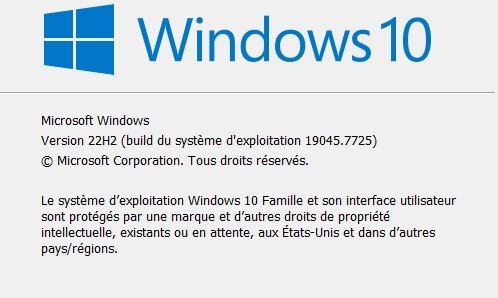

Tu es bien en version 25H2 build 26200.9550 22H2 build 19045.7727 ?

En PJ la capture pour l'étape 2.
Pas de Pj => merci de me la communiquer, stp.

Correction n° build W10

* Version actuelle de W10 sur ma machine

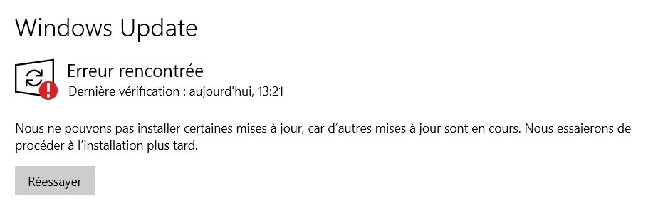

*J'ai effectué une recherche de MAJ et voici le message d'erreur.
*Rapport Scannow

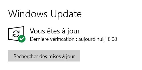

Réessaie un peu plus tard de relancer Windows Update : W10 est actuellement en version 22H2 build 19045.7727.
Une fois la MàJ de W10, ainsi que les éventuelles MàJ facultatives installés, redémarre le PC et vérifie si le TouchPad fonctionne à présent.

- Windows Update : vérification faite, la MàJ permettant de passer de la version 22H2 build 19045.7725 à la version 22H2 build 19045.7727 est une MàJ hors bande uniquement disponible sur le catalogue Microsoft => voir ici
