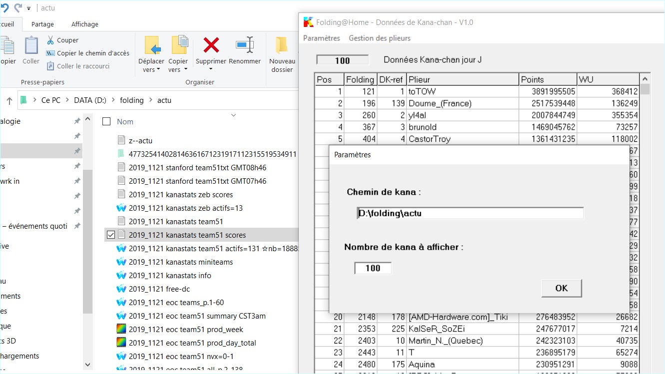

J'ai indiqué D:\folding\actu à l'initialisation, et c'est bien le chemin dans Paramètres.
Mais la fenêtre reste vide (à droite au dessus du bouton OK) :
Si je clique sur un autre dossier, ça bippe, et le programme se bloque.

Il y a bien des fichiers TXT dans Actu ? Je ne vois pas extensions TXT.
Pour le blocage sur un autre dossier. Je regarde si j'ai le même problème.

1 - N'importe quel nom, du moment que c'est un TXT et que le format est bien la liste des kana. La première ligne doit contenir le texte FOLFDING@HOME, c'est comme ça que je vérifie  que c'est un bon fichier.
2 - Tu mets tes fichiers où tu veux. C'est lors du lancement pour le première fois que tu renseigne dans quel dossier se trouvent les fichiers kana
Tu n'arrives pas à allouer les DLL et OCX (VB6FR.DLL, VBFLXGRD13.OCX) ?

il y a 12 minutes, DK- a dit :
On dirait que Kanabis ne voit AUCUN fichier...
Ça ne serait pas les espaces dans les noms qui poserait problème ?

Bon, j'ai une partie de la soluce...
Je n'avais pas directement décompressé le fichier de Kana < edit : de Notpa :outch: > dans mon répertoire D:\folding\actu, mais dans un sous-répertoire. En déplaçant les trois fichiers (exe, mdb et ldb) là où se trouvent les txt de Kana, le soft voit enfin la liste des fichiers, et je peux choisir le 2019_1121 kanastats team 51 scores.txt du jour.
Mais là j'ai un autre problème !
J'ai essayé de renommer le fichier, d'abord sans espaces, puis en 20191129kana, mais rien n'y fait !
Voici ce fichier txt :

Pour ma part il ne voyait rien comme dans ton premier message.
Après l'avoir relancer en administrateur, il a chargé directement le fichier et rempli ses grilles :)
Edit :
En fait non, c'est les données par défaut du 16 et du 20 novembre qu'il m'affiche, dans "mise à jour," il ne voit toujours rien, je vais déplacer le programme dans un autre disque que "C" voir si c'est mieux.

@DK-
Ton fichier ne contient pas en début le texte suivant :

@nthor
Bon, et quand tu cliques sur Mise à jour ?
il y a 5 minutes, nthor a dit :
Inutile de déplacer. Le programme a juste besoin de son fichier MDB dans le même répertoire, quel qu'il soit. Lorsque tu cliques sur le menu Paramètres, qu'as-tu dans le champ Chemin de kana ?
