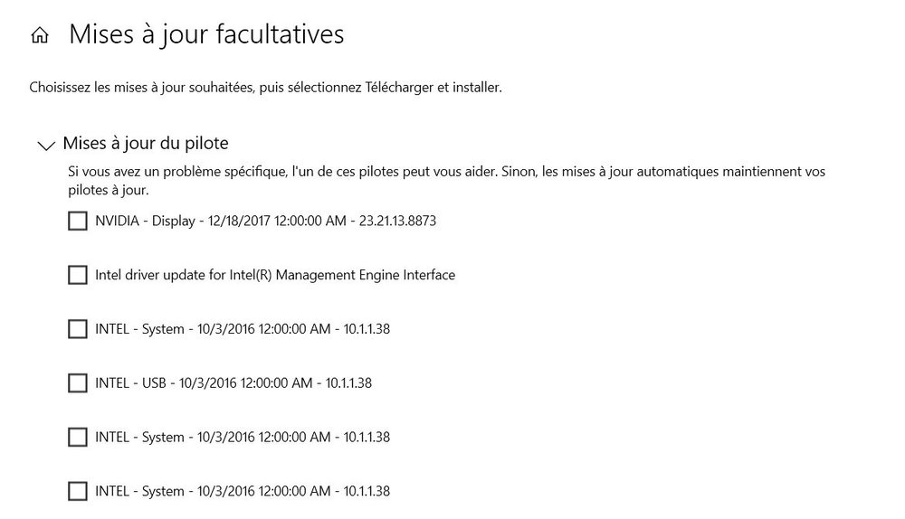

Bonjour @BayernFan62,
Après avoir installé la version 21H2 - Build 19044-1806 as-tu vérifié via Windows Update, en cliquant sur Rechercher des mises à jour, si des mises à jour facultatives t'étaient proposées. Si oui, les as-tu installées et redémarré ton PC ?
Lien vers le commentaire
Partager sur d’autres sites
Salut Tomtom95,
Re Tonton
Oui j'ai effectué toutes les MAJ sauf celles en pièce jointe

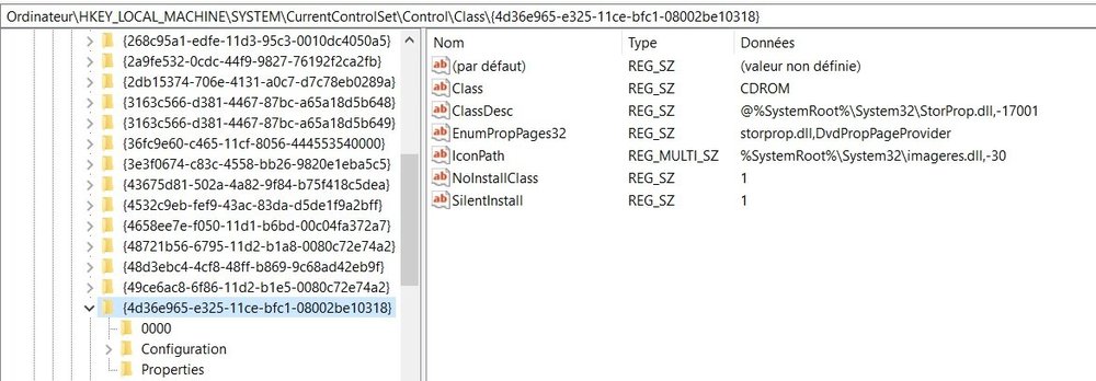

Citation
J'ai fait toutes les MAJ mais mon lecteur ne reconnait toujours pas les CD/DVD...
Je n'ai pas de Lower / upper Filters dans le registre ni de ATA Channel 0 & 1 et de Standard Dual Channel PCI IDE Controller
NB : Je ne sais plus si j'avais précisé, mais lorsque je branche un lecteur USB, celui ci est reconnu mais ne lit pas les DVD non plus.
On peut donc potentiellement écarter l'hypothèse du lecteur HS.
Merci de votre aide.
