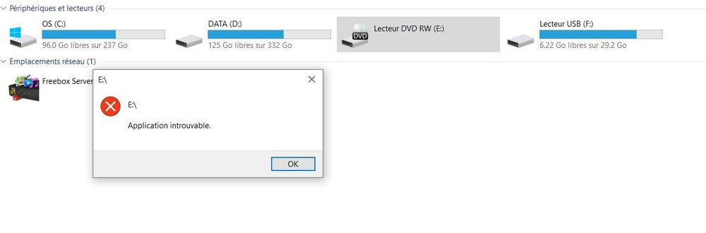

J'ai quitté le jeu, redémarré le PC et le lecteur est de nouveau "inutilisable".
j'ai ce pop up d'erreur.
merci à vous

Re,
Possible...
J'ai démonté partiellement le lecteur et soufflé vite fait dedans. J'ai mis du nettoyant contact sur la partie en contact avec la carte mère.
Comment expliques tu l"application introuvable" ?
Bonne soirée.
