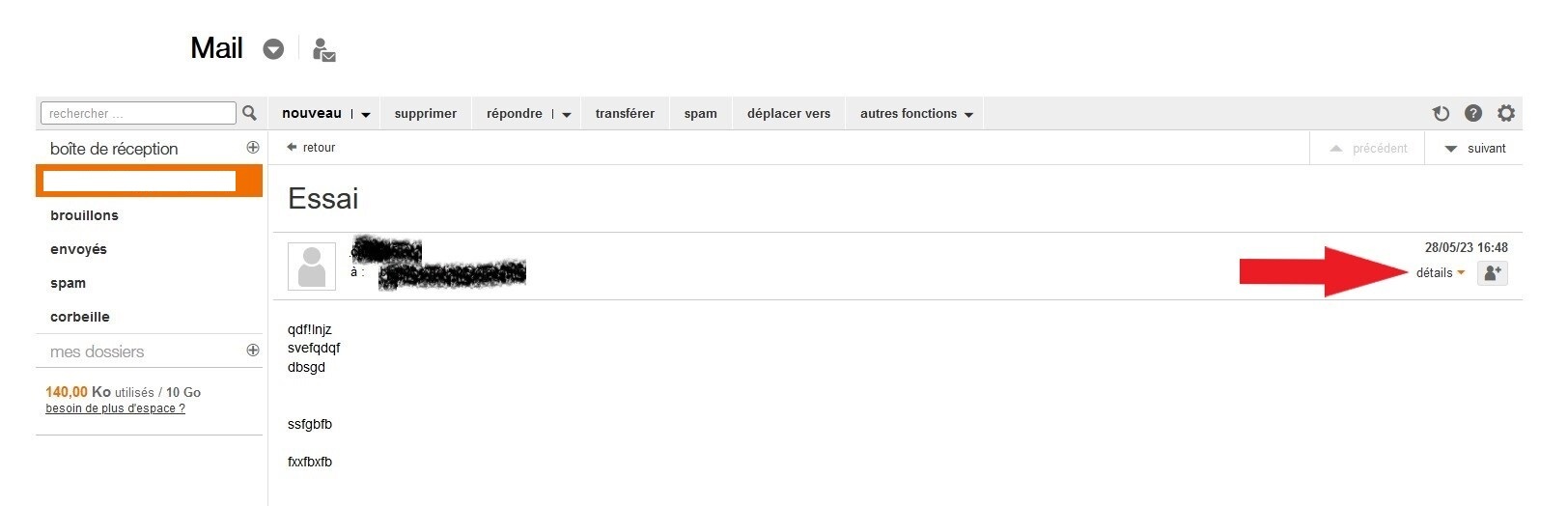

Bonjour @Editha,
1. J'ai trouvé un sujet très proche dans le forum Communauté Orange : https://communaute.orange.fr/t5/mon-mail-Orange/Impression-de-l-adresse-email-de-l-expéditeur/td-p/1541123
2. Par ailleurs, j'ai procédé à un essai envoyant un mail d'une messagerie SFR à une messagerie Orange :
  • l'adresse mail de l'expéditeur n’apparaît effectivement pas; seul son nom apparaît
  • par contre, en cliquant sur détails, tu peux faire apparaître l'adresse complète de l’expéditeur et imprimer le mail avec cette adresse mail complète
Modifié par Tonton
Suppression infos perso

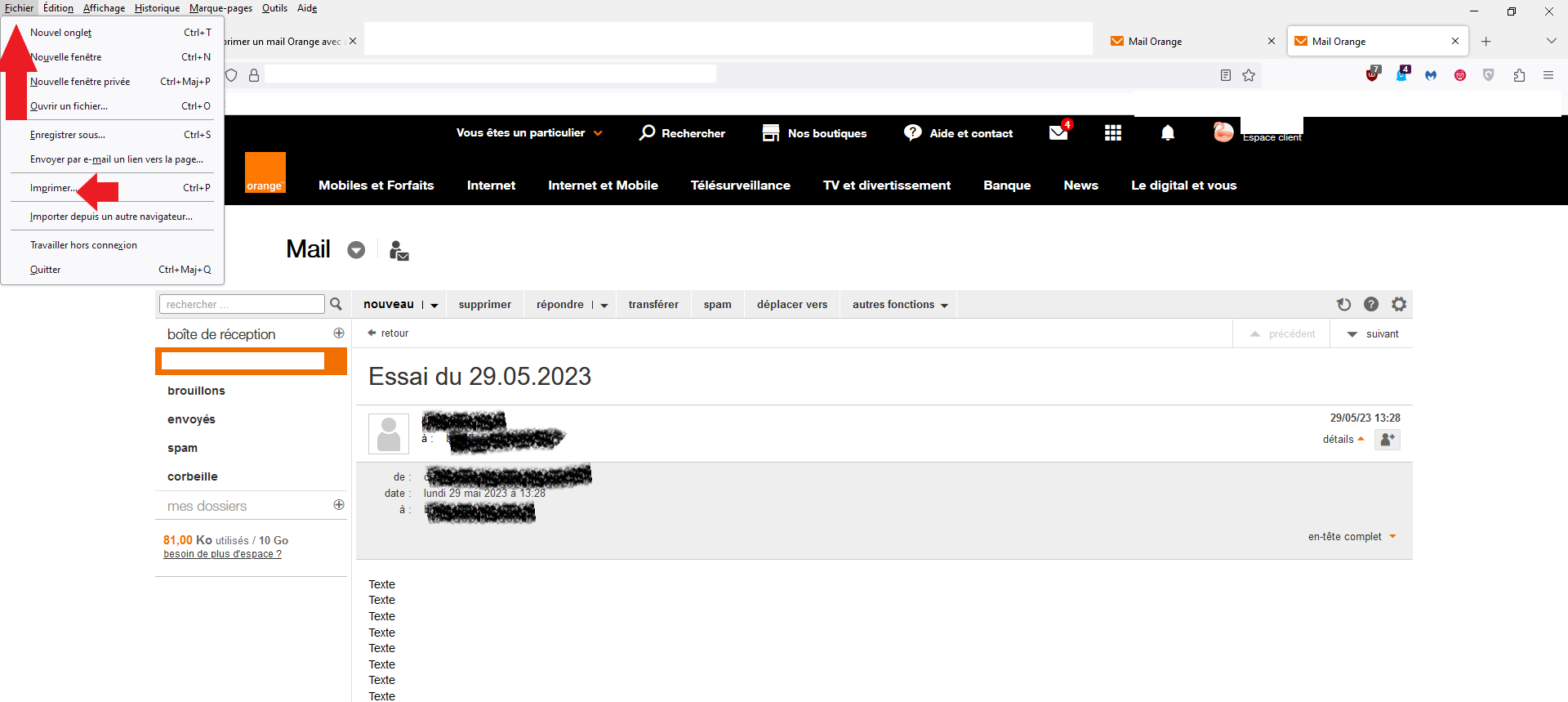

Bonjour @Editha, @Dylav,
Il suffit de lancer l'impression, non pas avec la commande intégrée à la messagerie Orange (Autres fonctions > Imprimer), mais avec le navigateur : Fichier > Imprimer.
Voici ce que cela donne sous Firefox :
