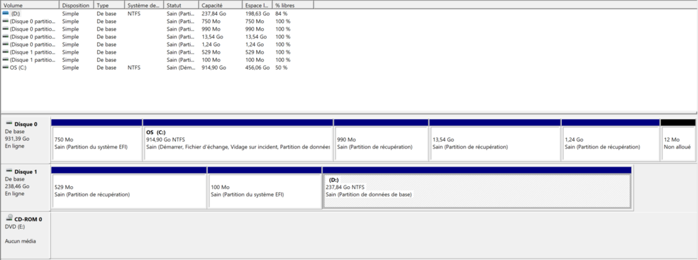

Ci joint capture des disques HDD 1To et SDD M2 256 Go.

- sur le HDD (disque 0) il y a bien l'OS mais aussi 3 partitions de récupération , je ne pense pas que ce soit normal... à confirmer *
- sur le SSD (disque 1) la partition Windows du SSD semble être devenue une partition de données... à confirmer *

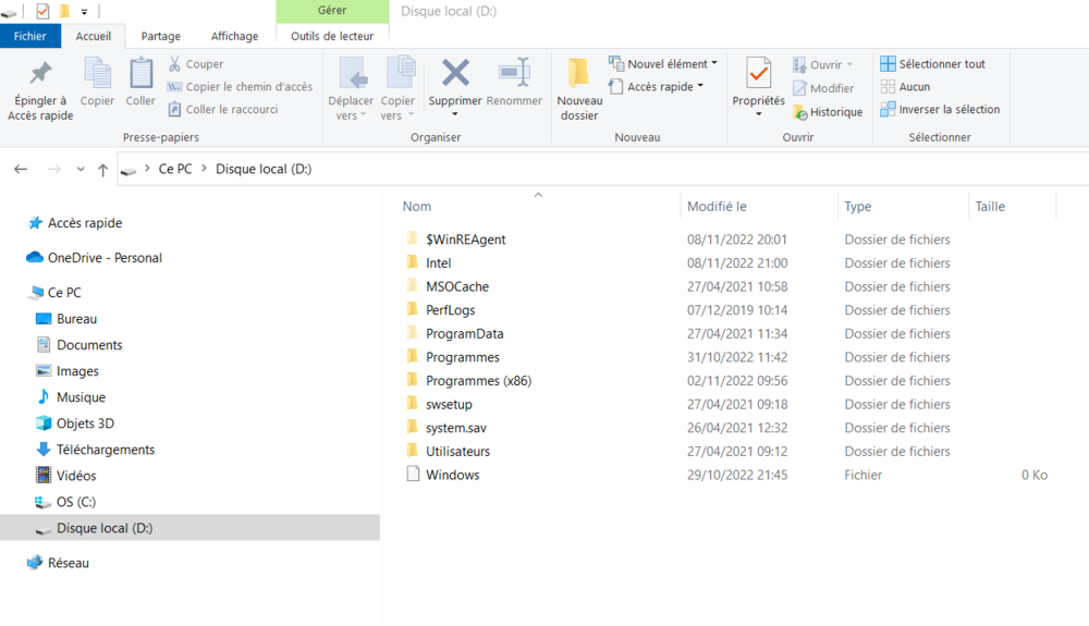

  Tu as quoi comme dossiers en D ?   Serait-ce la mise en veille du SSD qui aurait pu occasionner cela ?

Ok, c'est bien ce que je pensais, tes dossiers Windows SSD sont bien là............... sauf le dossier Windows lui-même
Quant aux modalités/possibilités de sa récupération, je suis incapable de te répondre   :chpas:
