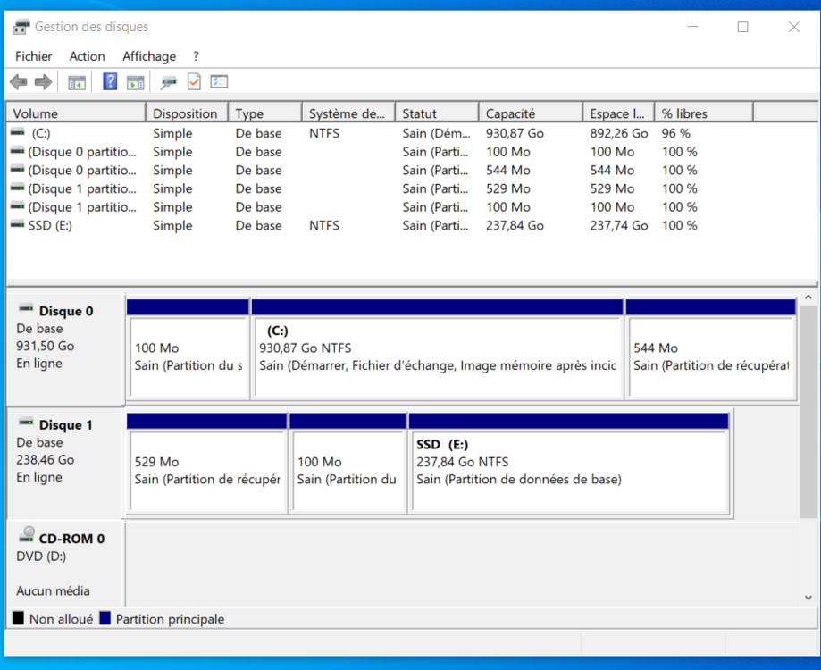

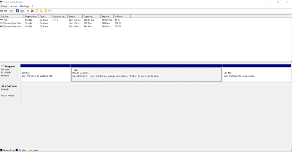

Il y a 22 heures, Tonton a dit :
Poste une capture de la Gestions des disques
N'oublie pas ceci, stp.

@TontonMerci

@TontonBonjour
Pour information : j'ai effectue un formatage rapide de la partition de donnée de base du SSD (l'autre jour).
