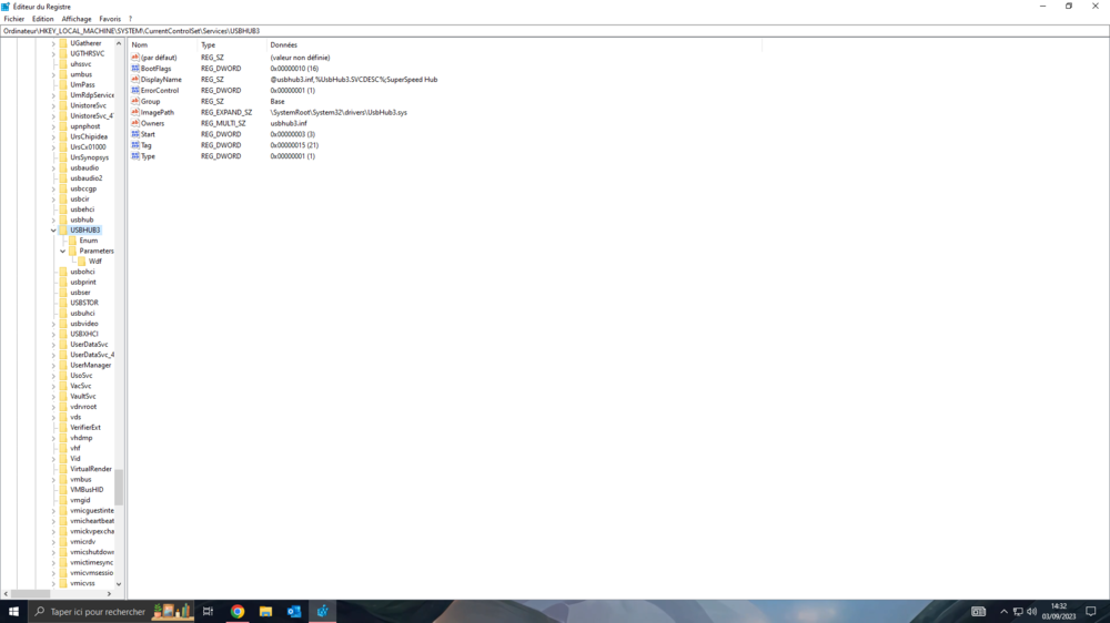

1. On va toucher au Registre => tu vas tout d'abord effectuer une sauvegarde du registre
2. Fais ensuite ceci :
  • Clique-droit sur Démarrer > Exécuter > saisi regedit, puis clique sur OK : l'Éditeur du Registre s'ouvre
  • Recherche la sous-clé de Registre suivante et clique dessus : HKEY_LOCAL_MACHINE\System\CurrentControlSet\Services\USB
  • Si l'entrée de Registre DisableSelectiveSuspend est présente, double-clique dessus
  • Si elle ne l'est pas, crée l'entrée. Pour créer l'entrée, procède ainsi :
    • dans le menu Edition, pointe sur Nouveau, puis clique sur DWORD
    • tape DisableSelectiveSuspend, puis appuie sur Entrée
    • dans le menu Edition, clique sur Modifier
  • Dans le champ Données de la valeur, tape 1 pour désactiver la fonction de suspension sélective > clique sur OK
  • Redémarre le PC et revérifie le fonctionnement de l'adaptateur USB/Bluetooth

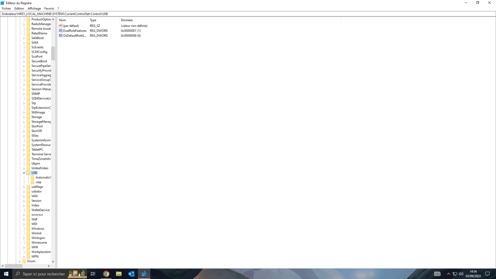

Je n'ai pas la sous-clé de registre: "USB" tout seul dans Ordinateur\HKEY_LOCAL_MACHINE\SYSTEM\CurrentControlSet\Services\ .
J'ai toutefois plusieurs sous-clé avec le mot "USB" dedans.
Est-ce l'une de celle-ci ?
En revanche, je trouve USB dans l'arborescence suivante: Ordinateur\HKEY_LOCAL_MACHINE\SYSTEM\CurrentControlSet\Control\USB
Modifié par Antonin10
Précision
1. Ce ne sont pas tout à fait le mêmes sous-clés : je préfère donc être prudent et ne pas y toucher.

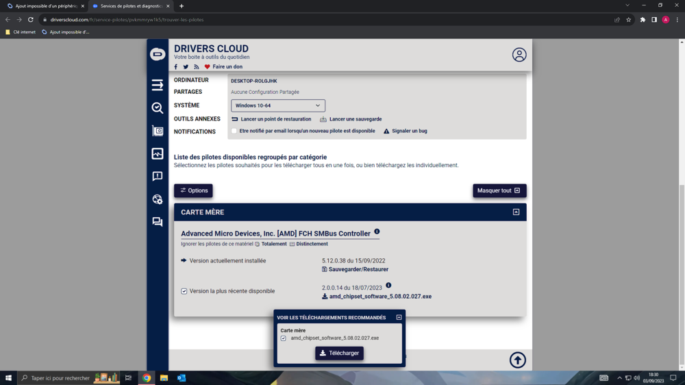

OK, on jette un coup d’œil côté pilotes :
  • connecte ton adaptateur USB/Bluetooth au PC
  • effectue un scan avec DriversCloud, et poste la liste des drivers proposés => utilise ce tuto. Pour le moment n'installe rien.
Voici la capture des drivers proposés:
Mais ce driver j'ai essayé plusieurs fois de l'installer et il revient toujours malgré une installation "réussie".

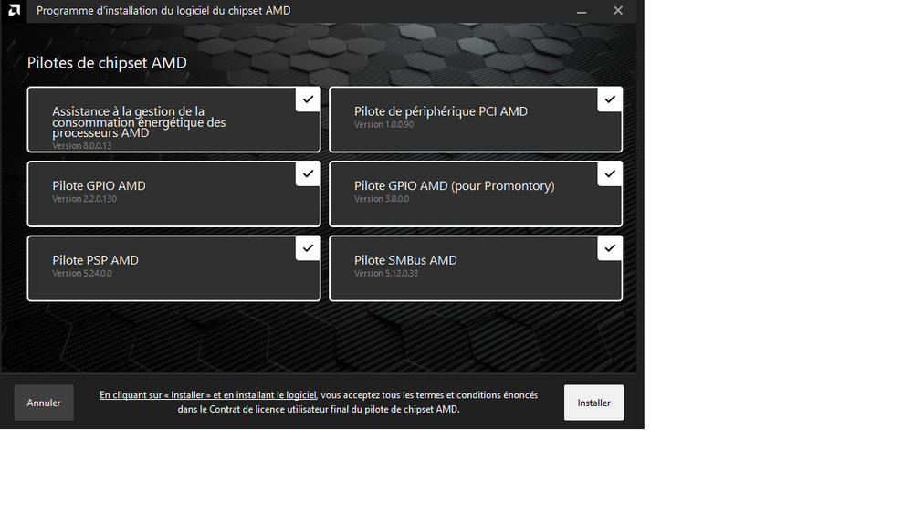

Voici ce qu'il me propose:
image.thumb.png.896887566494dffe6d9b6d233db080c0.pngPourtant quand je relance un scan il me repropose le même driver.
Je suis allé voir sur le site Gigabyte => je te conseille :
Si l'adaptateur ne fonctionne toujours pas, on revient à ce que propose Drivers Cloud :
  • installe :
    • pilote de périphérique PCI AMD
    • pilote SMBus AMD
  • redémarre ton PC et reteste le fonctionnement de l'adaptateur USB/Bluetooth
