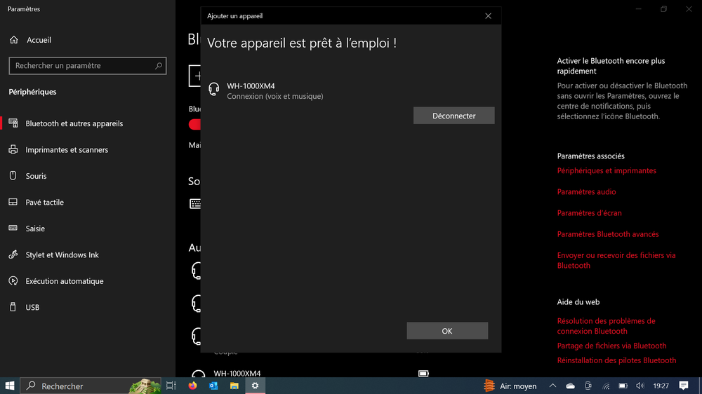

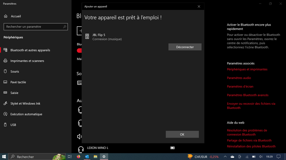

Je te remercie pour ton hypothèse sur le possible dysfonctionnement des appareils, néanmoins cela ne semble pas expliquer mon problème. Je m'explique: j'ai pris mon pc portable (disposant du bluetooth intégré) et j'ai essayé de connecter l'un des appareils possiblement dysfonctionnant (JBL ou Sony XM4) et la connexion se fait tout à fait naturellement...
Voici deux captures le montrant (sur mon PC portable, et pas mon PC fixe = PC du problème).
Casquemarche.thumb.png.f05aeea6bad01577c2719499fa95c98a.pngEnceintemarche.thumb.png.297acef9d0985c88d87790ce6cbe60a2.png
Il y a donc bien un problème sur le PC... mais j'ai l'impression qu'on ne trouvera jamais. 😢
Je suis à court d'idée... si tu as d'autres pistes je reste preneur.

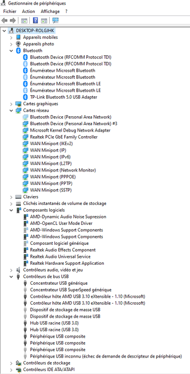

Autrement s'il y a pas plus de résultat dans le gestionnaire des périphériques après avoir afficher les périphériques cachés.
Déroule carte réseau, et tu peux me faire une capture s'il te plaît.

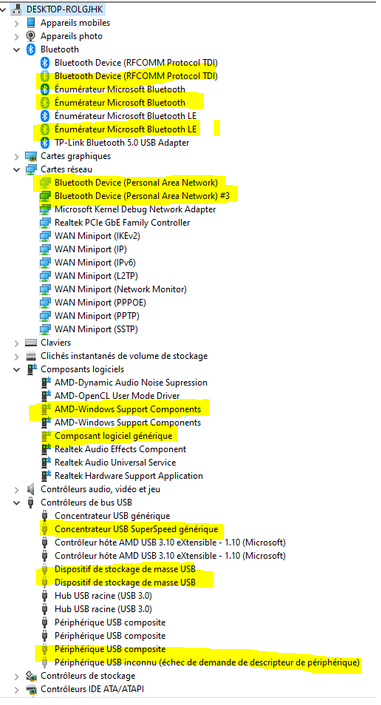

Re,
Merci pour la capture ,et trouvé une solution ce n'est pas gagnée.;)
Tu m'a bien dit que ton imprimante fonctionne en Wifi.
Dans gestionnaire des périphériques je ne vois aucun pilote concernant le sans fil.
Bien retourne dans le gestionnaire des périphériques.(Pense à afficher les périphériques cachés.)
Dans chaque onglet que l'on vois sur ta capture, il y a des anciens pilotes en doublon et en transparent.
Sur tous fait un clique droit dessus et sur désinstaller l'appareil.
Ensuite dans l'onglet réseau désinstalle Bluetooth device (personal Area Network)#3
Le pilote va se réinstaller au redémarrage de l'ordinateur.

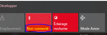

Une fois sur ton bureau dans la barre des tâches clique sur centre de notifications
Puis vérifie que le Bluetooth soit connecté.

Je fais ta manip sur tous les pilotes qui sont en "double" ET transparent c'est bien ça ? Même sur AMD Windows Support Component, Périphérique USB composite et sur d'autres onglets quelqu'il soit... ?
Je viens de faire cette manip sur les onglets visibles et après un redémarrage et un vérification du centre de notification
image.png.410107b6427af01deb261eb05b3dad38.png Aucun changement.
