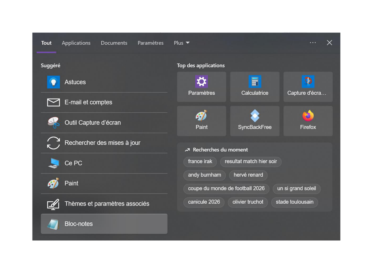

[Résolu] La barre de recherche m'impose Bing - la fonction "Recherche" ne fonctionne plus

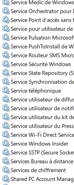

 2 - Je ne l'ai pas trouvé : ICI
 3 - J'attends pour le faire, sachant que je n'ai pas pu faire les 2 premiers points...?

2. Il faut chercher Windows Search et non Service Windows Search.

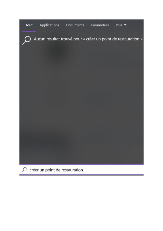

3 - Fait ; pas de changement, quoi que je demande... "aucun résultat trouvé"

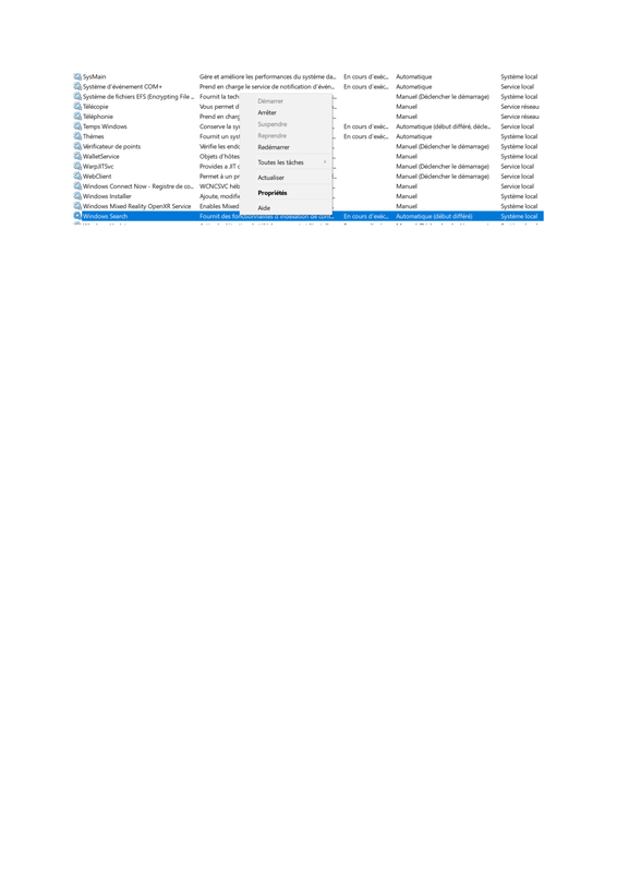

Double-clique sur la ligne Windows Search > active Windows Search en mode Automatique et Démarrer > clique sur Valider puis OK > redémarre ton PC.

Il y a 11 heures, Echeketmat a dit :
On va attendre ce que cela donne après avoir effectué les dernières MàJ proposées par Windows Update et avoir paramétré Windows Search en mode Automatique et Démarrer

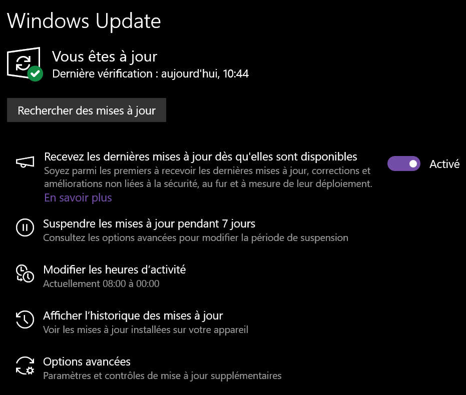

Windows Update
J'ai déjà fait cela hier, et ça donne : ICI et ICI, affichage que j'ai depuis un moment mais qui ne permet pas une autre demande...

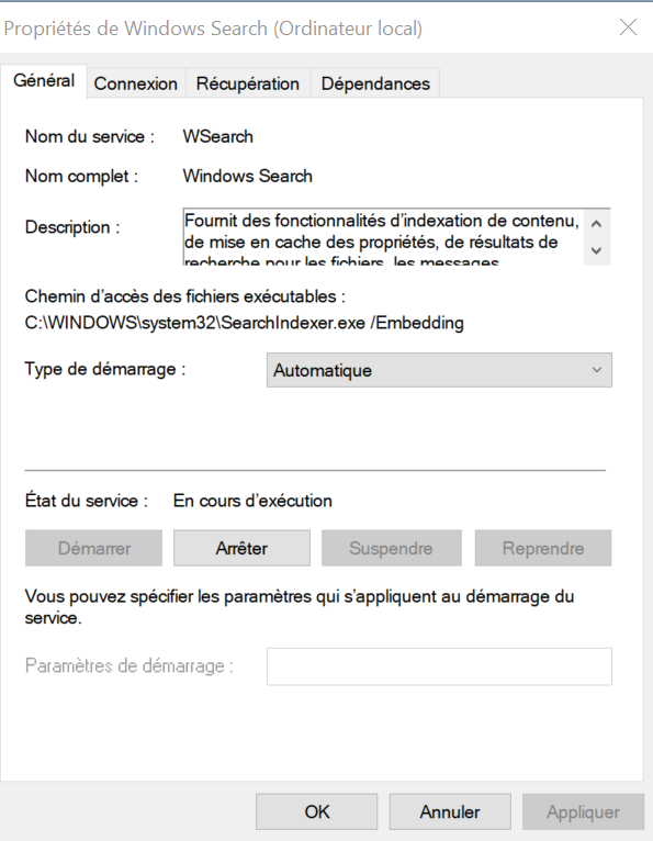

Windows Search
ICI
Je poste déjà tout ça, et redémarre
Pas mieux : ICI
Search : mode automatique j'ai trouvé, mais "démarrer" était en grisé, pas dispo, juste "Arrêter" est en noir
il y a 54 minutes, Echeketmat a dit :
Si "Démarrer" est grisé et "Arrêter" en noir, c'est bon, cela signifie qu'il est en "Démarré".
Paramètre Windows Search en automatique, valide (par Appliquer puis OK) et redémarre le PC.
OK, Windows Update est bien à jour !
Pas mieux : ICI

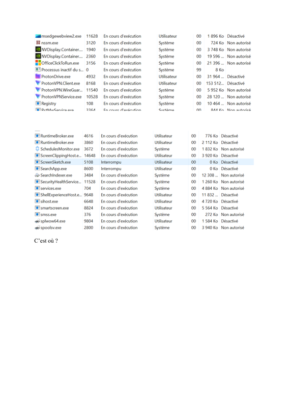

Ouvre le Gestionnaire des tâches > sélectionne Détails > dans la colonne Nom, clique-droit sur le processus SearchUI.exe ou SearchHost.exe > sélectionne Terminer la tâche > quand tu seras invité à mettre fin au processus SearchUI.exe ou SearchHost.exe, sélectionne Terminer le processus > redémarre le PC > vérifie s'il y a du mieux.
Il y a 2 heures, Tonton a dit :
C'est où, je ne vois rien de libellé exactement comme tu dis ? ICI
Ils n'y figurent effectivement pas.
