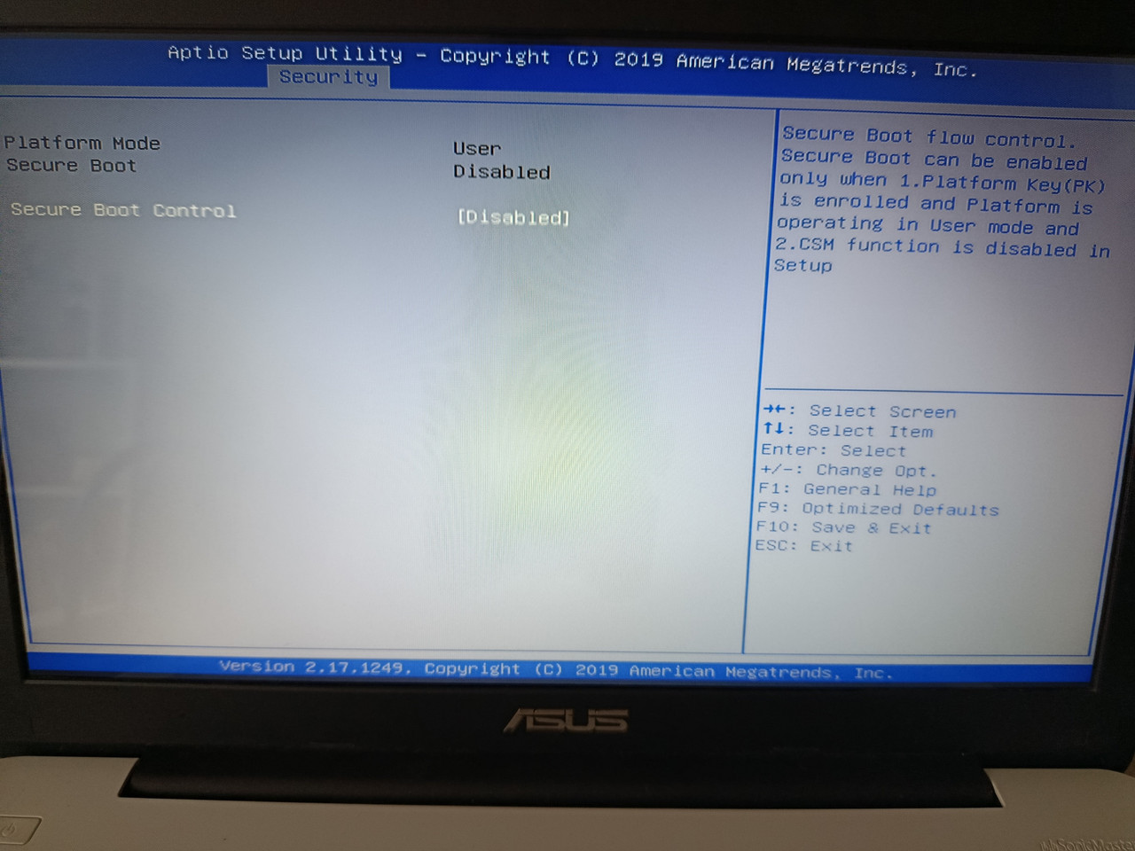

Entre une nouvelle fois dans le BIOS par F2
Vas dans l'onlet Security
Regarde si Secure Boot Control est bien passé à  Disabled
Si oui, attends le retour de Tonton

Merci bibuot, pour moi ces opérations sont du niveau cardiologie. Je dois être très attentive et suivre point par point. Si tu avais cité l'onglet, j' aurais compris.
Mon pc est toujours allumé sur le BIOS. A l' onglet Security : Secure Boot control : disabled
Je laisse comme cela en attente d'instructions

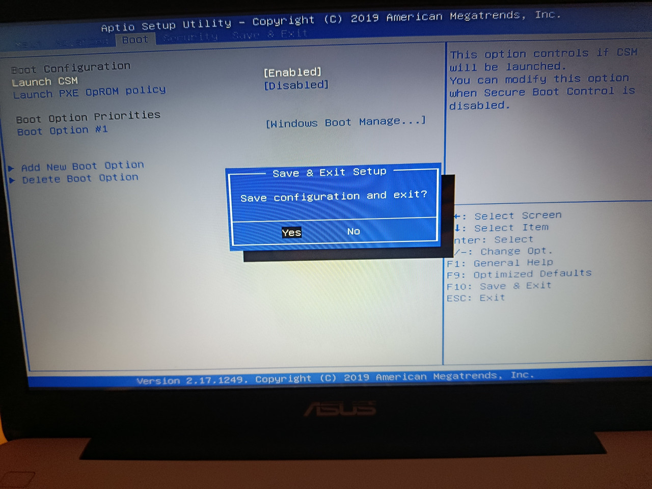

Très bien.
Retourne dans l'onglet BOOT > essaie à nouveau de passe LAUNCH CSM en Enabled > clique sur F10 > vérifie si le PC redémarre à présent correctement.
Je pense que oui, aucun risque...
mais tu peux aussi rebooter et revenir au BIOS avec F2  :wink:
Modifié par bibuot
Il y a 3 heures, Tonton a dit :
Très bien.
Après je me suis retrouvée encore avec écran noir et logo ASUS
