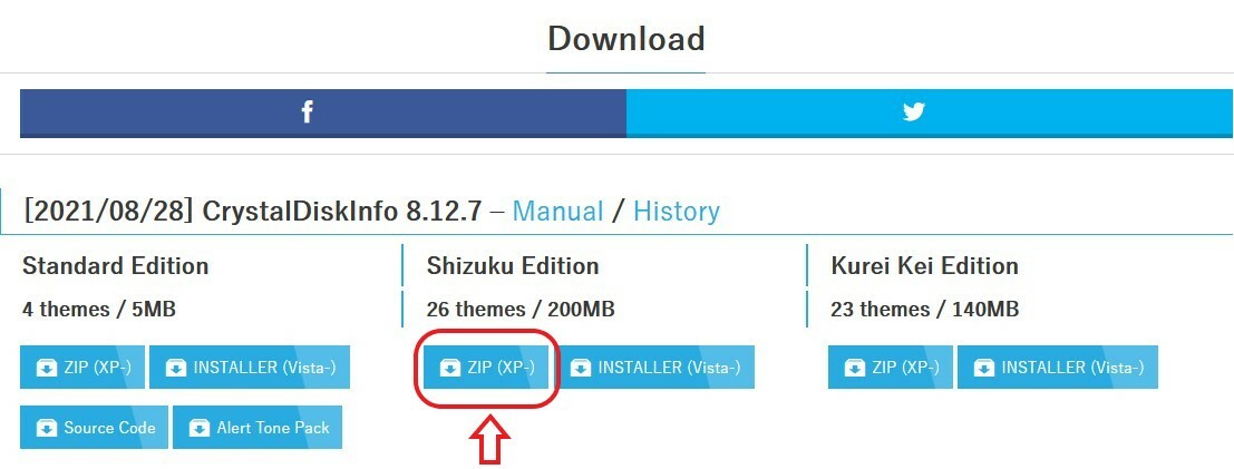

  Le 21/09/2021 à 08:16, DelphineS a dit :
c'est la version 64 ou 64S qu'il faut faire ?
Développer
Voici la version à télécharger :
