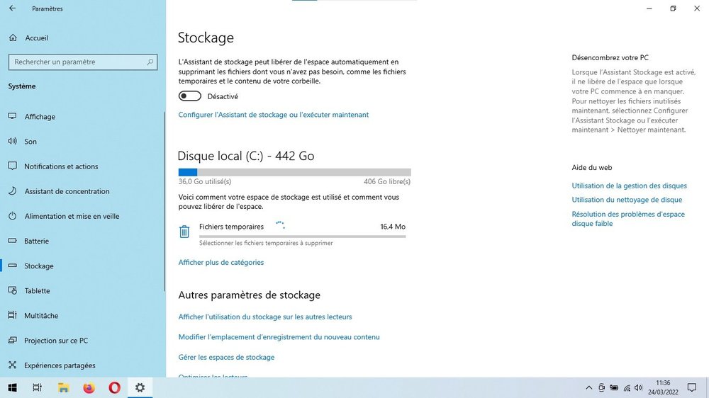

il y a 42 minutes, Assurbanipal a dit :
Deuxième point, dans l'explorateur, windows m'indique un espace disque total de 442 Go, alors qu'il s'agit un HDD de 1To... où sont passés les quelques 550 autres Go ??
  • Clique sur Démarrer >  Paramètres > Système
  • Dans le panneau latéral de gauche, clique sur Stockage
  • Poste une copie-écran, stp
Merci pour l'article. Je l'avais déjà lu, mais je m'y replongerai volontiers !
Je te laisse la capture d'écran.

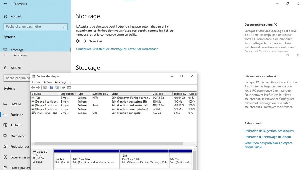

Ca me revient...
J'avais déjà fait 2 partitions avant de formater et de réinstaller windows.
La deuxième partition n'est pas montée...
Y-a-t'il moyen de la récupérer ?
