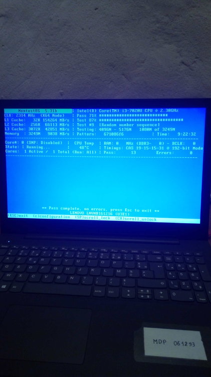

J'ai commencé par refaire un memtest aujourd'hui. J'ai galeré parce que le pc ne bootait pas sur la clé. Il a fallu quelques heures et énervements avant que je passe en mode legacy dans le bios. Ca fait donc près de 10h maintenant qu'il tourne. 14 passes. Aucune erreur. Je vais le laisser encore un peu.
Par contre, c'est étrange, dans le rectangle à droite, c'est indiqué RAM: 0 MHz (DDR3- 0).
Est-ce que c'est parce que la ram est intégrée à la carte mère, et que le slot pour une barette supplémentaire est vide ?
Je laisse une photo. C'est toujours plus clair !
Bonjour @Assurbanipal,
Il y a 17 heures, Assurbanipal a dit :
j'ai attrapé le covid à mon tour
Eh ben... à mon tour de te souhaiter un bon rétablissement !
J'ai pris conseil auprès de tomtom95, que je remercie :
  • À priori, c'est la bonne explication
  • Poursuis les tests de la RAM avec memtest (jusque-là ils sont OK)
  • À noter qu'une RAM de capacité insuffisante peut causer des soucis :
    • pour ton PC avec Processeur Intel Core i3-7020U, il t'est possible de mettre plus de mémoire RAM
    • voici un sujet qui concerne la RAM du même type de carte-mère que la tienne : LENOVO LNVNB161216
    • on y voit une photo de la carte mère avec les commentaires suivants :
      • le cadre jaune indique la RAM de 4 Go soudée à la carte mère
      • le cadre rouge indique le socket SO-DIMM DDR4 où se trouve la barrette de mémoire de 2 Go, ce qui totalise 6 Go de RAM.
      • vous pouvez remplacer et mettre à niveau la mémoire existante de 2 Go par une mémoire de plus grande capacité
