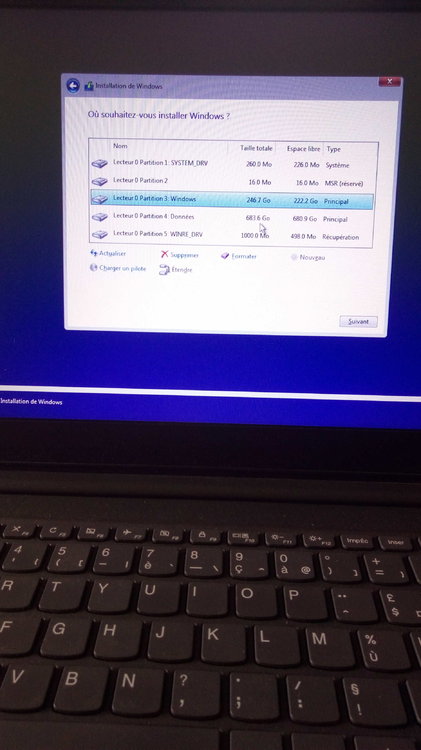

    • l’installeur de Windows 10 affiche toutes les partitions de tous les disques de ton PC => poste une photo de ce qui apparaît à l'écran et attends la suite des instructions avant de poursuivre, stp

Je poste la photo demandée jeudi
Habituellement on installe Windows 10 sur la partition système (partition 3, dans ton cas), mais étant donné les soucis rencontrés, on va tout d'abord supprimer toutes les partitions, y compris la partition Données (partition 4, dans ton cas) - étant donné que tu as pris soin d'effectuer une sauvegarde de ces données.
Pour chacune de ces 5 partitions :
  • sélectionne la partition
  • clique sur Supprimer
  • confirme la suppression de la partition en cliquant sur OK
Tu obtiens à présent un espace non alloué :
  • crée les partitions nécessaires au fonctionnement de Windows 10 en sélectionnant l’espace non alloué > Nouveau > Appliquer
  • confirme la création des partitions supplémentaires en validant par OK
  • vérifiez que la nouvelle partition Principal soit bien sélectionnée > clique sur Suivant pour démarrer l’installation de Windows 10
  • l’installeur installe une toute nouvelle copie de Windows 10 sur ton PC
  • configure Windows 10 et tu arrives sur le Bureau
  • pense à réactiver la protection du lecteur système
Vérifie ensuite si le problème d'extinction et de mise en route du PC est réglé.
