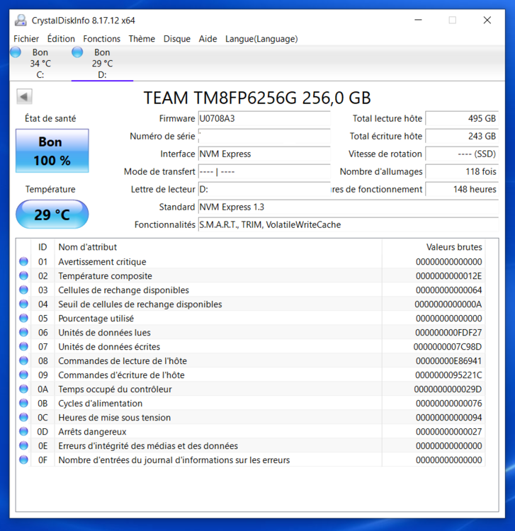

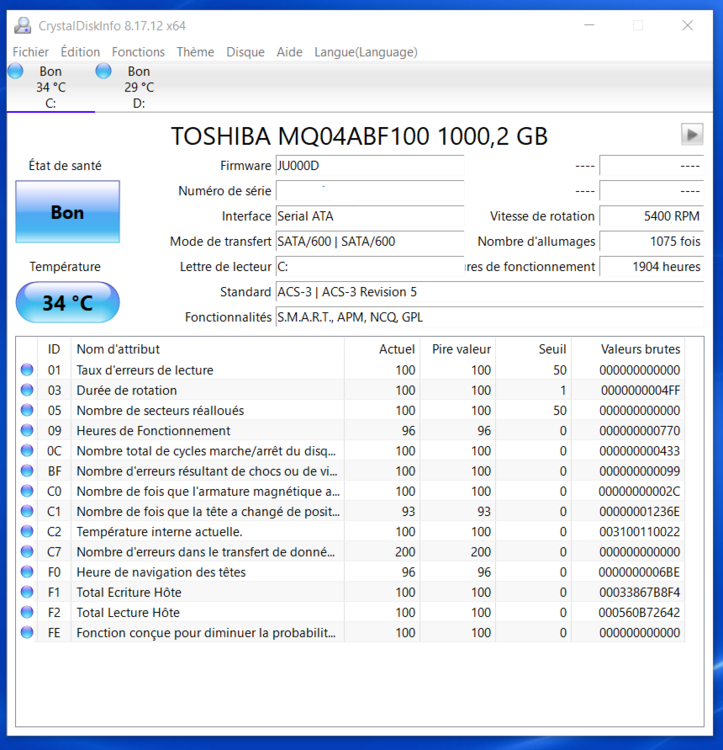

Complément : suite échange interne à ce sujet, @pustelnik suggère que l'on vérifie l'état de santé du SSD, ce qui me paraît effectivement une très bonne idée, dans la mesure où le premier SSD avait déjà très rapidement lâché.
Avant d'entamer la procédure décrite précédemment, fais ceci :
  • Télécharge CrystalDiskInfo sur le Bureau => choisis le fichier zip « Standard Edition » :
  • Dézippe le fichier
  • Choisis :
    • DiskInfo32.exe : 32bit (x86) si ton PC est en 32-bit
    • DiskInfo64.exe : 64bit (x64) si ton PC est en 64-bit
  • Pour lancer l'exécution, clique-droit sur l'exe choisi et exécute en tant qu'administrateur
  • Lors de l'installation, s'il t'est proposé en complément un autre logiciel, refuse en décochant la case correspondante
  • Une fois l'installation effectuée, lance le programme et poste la copie écran suivante pour chacun des disques, stp :

Tous semble OK!? J'avais fais un chkdsk pour le M2.
Questions :
Faut il supprimé les deux entrés "windows boot manager" dans le bios avant de commencé l'installation.
Pourquoi je ne vois pas dans la liste du bios (accueil/F12) la partition de récupération DELL SUPPORT (volume 5 /sur la capture de diskpart ci dessus)? ou peut être pas ?
Pourquoi les deux supports sont listés ensemble pour disk 0 et disk 1 (voir captures ci dessus)?
