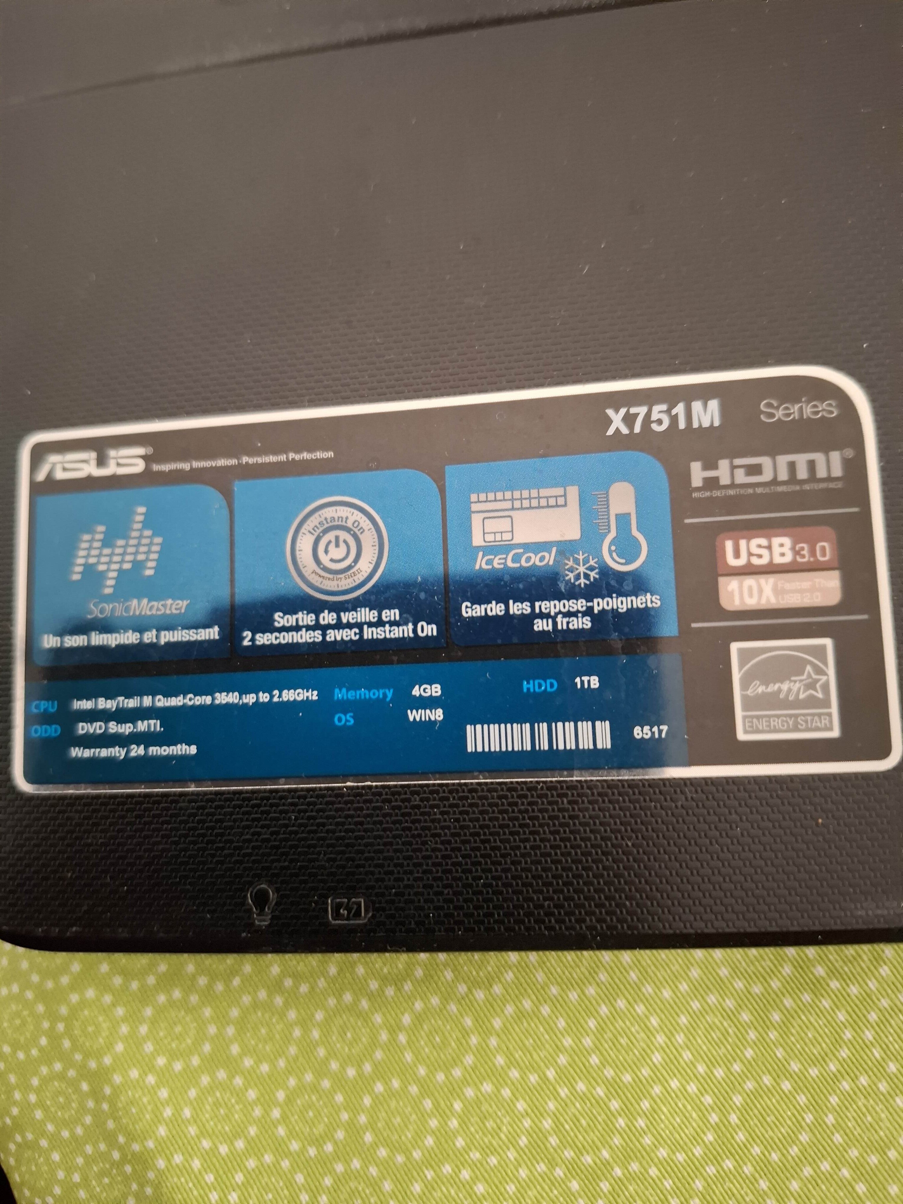

Pour info ,avant de faire les manip., je te joint 1 photo20260304_163323(1).thumb.jpg.fbb5d32f4ef51f46094cc668a2d04595.jpg du pc  car celui-ci n'est plus de première jeunesse (processeur Intel Pentium) .
Merci d'avance pour ce que tu pourras faire pour nous aider.
Bonsoir @reguener,
arrow210.gif  On y go !
