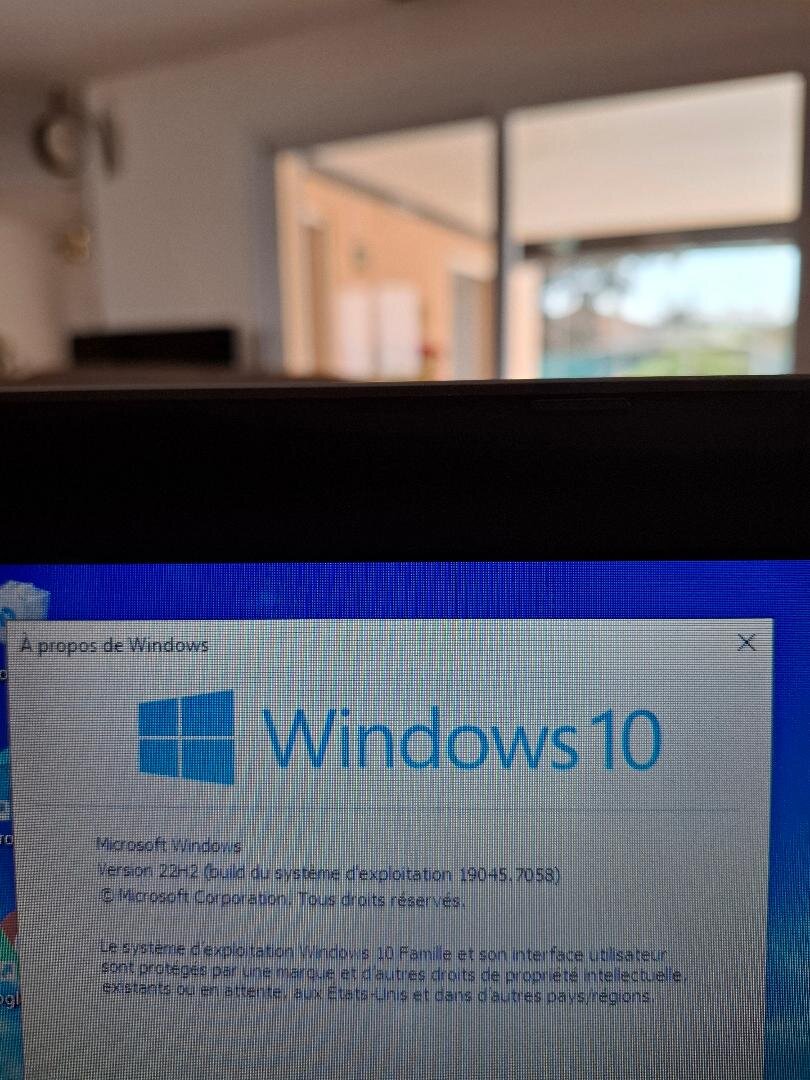

Saisis winver dans la barre de recherche > valide par Entrée > poste une capture-écran de la fenêtre qui apparaît après avoir masqué les infos personnelles (mail et/ou nom).

Vu sur une de tes captures c'est bien édition Windows 10 Famille.
Et la version 22H2 système à jour 19045.7058.

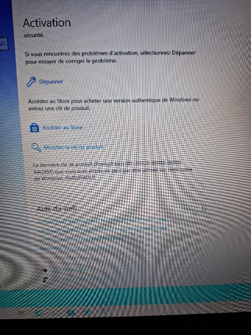

Sur deux de tes captures d'Activation, on peut voir l'ID du produit et la clé du produit.
Sauf qu'elles sont différentes, l'une a un ID qui commence par 00326**, l'autre par 00325**
Et c'est la même chose pour la fin de la clé d'activation **H8Q99 et l'autre **FC2HD
Pourrais-tu m'expliquer la raison ? ;)
Autrement il est possible en tapant la clé manuellement que tu aies fait une erreur de chiffre ou une lettre.
Ce qui la rend invalide, peux-tu ressayer avec la clé achetée stp, fais attention aux lettres majuscules et minuscules.
Autre possibilité c'est que la clé acheter n'est pas bonne ou corrompu.

Si je me souviens bien : l'ID 00326 et clé H8Q99 est apparu après la migration de 8.1 vers 10Famille.
L'ID 00325 et clé FC2HD est après avoir essayé l'activation avec clé achetée.
Et comme indiqué message précédent(voir photo) plus rien sauf Windows 10Famille.
J'ai essayé de remettre la clé mais rien n'y fait.

Merci pour les infos, et je comprends mieux l'histoire des deux clés.
Avec le message il est évident que la clé ID 00325 ne convient pas pour un système 10.
