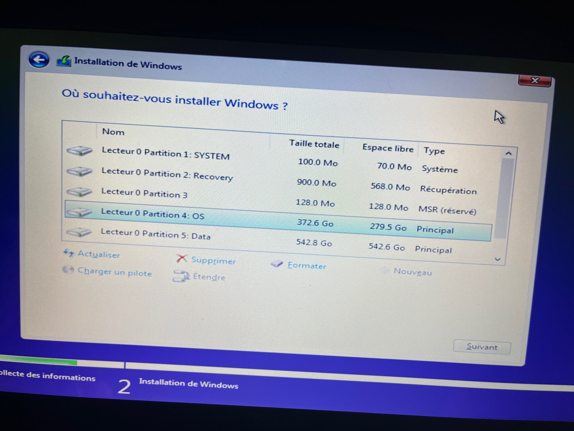

arrow210.gif  Poste une photo des partitions de l'ensemble des disques et attends la suite des instructions, stp

ci-joint  la photo demandée
Petite question: avec le choix installer uniquement Windows:  conserve t-on tous les fichiers photos  etc...

Il y a 15 heures, reguener a dit :
Oui, contrairement à ce qui est indiqué, les données sont conservées : voir ci-dessous le paragraphe relatif à Windows.old.
       1. Sélectionne la partition sur laquelle est installé l'ancien OS : « Lecteur 0 Partition 4: OS » dans ta capture > clique sur Suivant > patiente pendant l’installation de Windows 10
2. IMPORTANT :
  • l’installeur va installer une nouvelle version de Windows 10 sur la partition sélectionnée
  • il va aussi sauvegarder tous tes fichiers personnels dans un dossier nommé C:\Windows.old
  • tu pourras les récupérer après l’installation
  • n'oublie pas de les copier vers le nouveau répertoire utilisateur C:\Utilisateurs\NOM_UTILISATEUR\ car le dossier Windows.old est automatiquement supprimé 30 jours après l’installation de Windows 10 !
