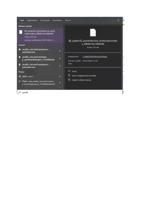

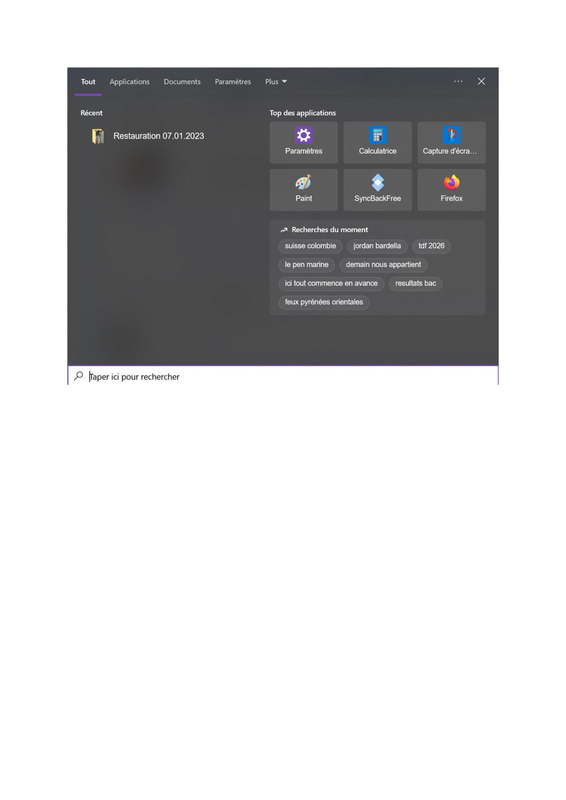

Lorsque tu cliques sur la barre de recherche de Windows sans rien taper dedans.
Il y a quoi de présent sur la page ?

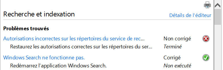

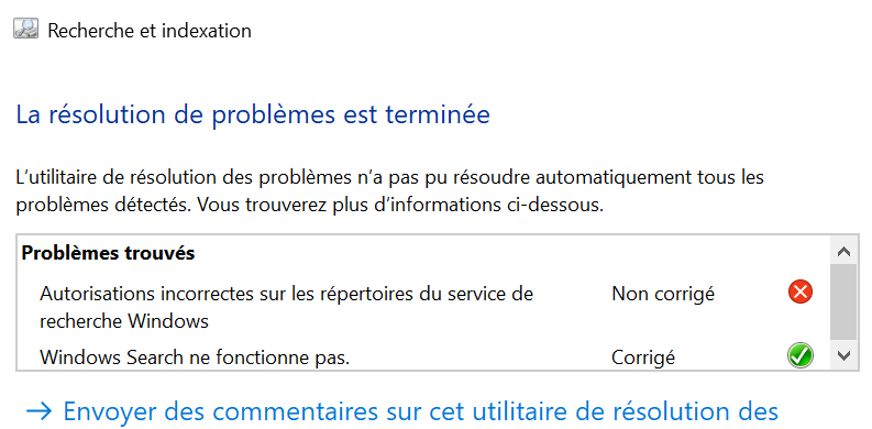

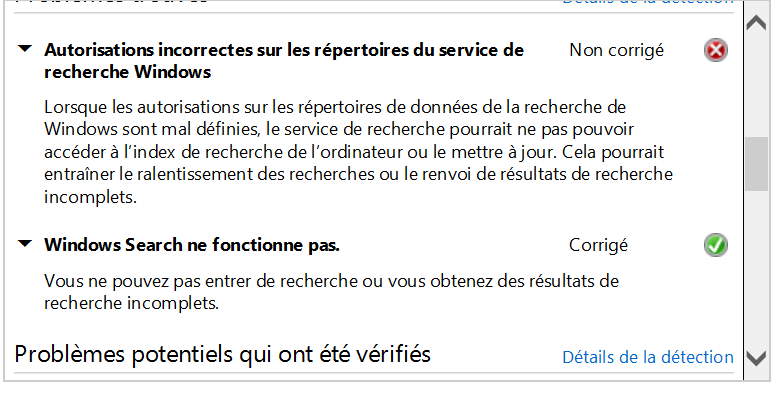

As-tu refait l’utilitaire de résolution des problèmes pour vérifier si l'erreur était encore présente ?
 ICI
https://i.postimg.cc/zv17J8YQ/re.png

C'est plutôt bizarre dans l'onglet Tout et sans rien taper dans la barre de ne voir que ce vieux dossier de restauration de 2023.

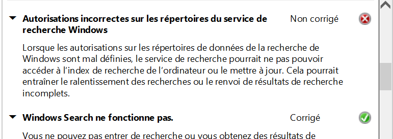

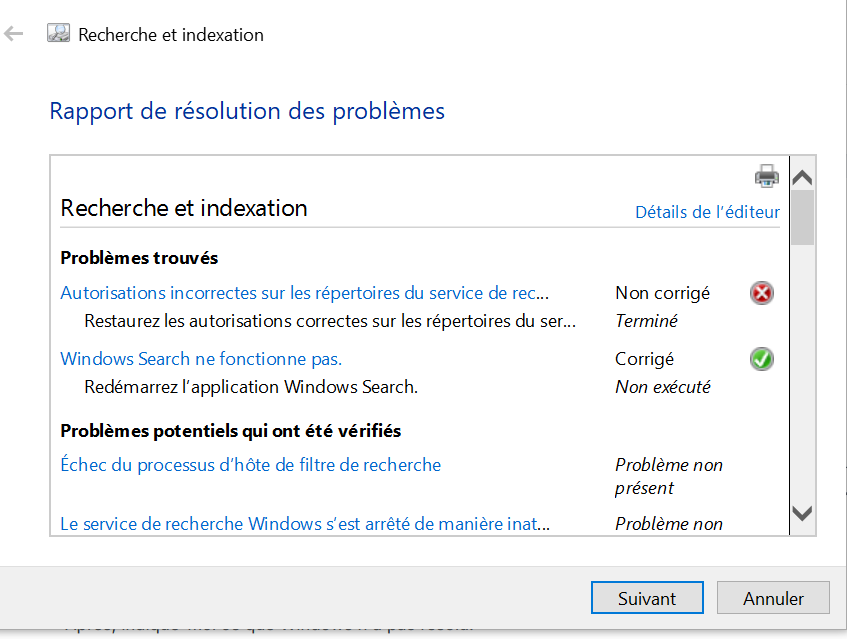

Et pour cette histoire d'erreur (autorisations incorrectes sur le répertoire du service de recherche Windows)
On a vu que les services sont en automatique et démarré et on a reconstruit l’indexation de fichiers.

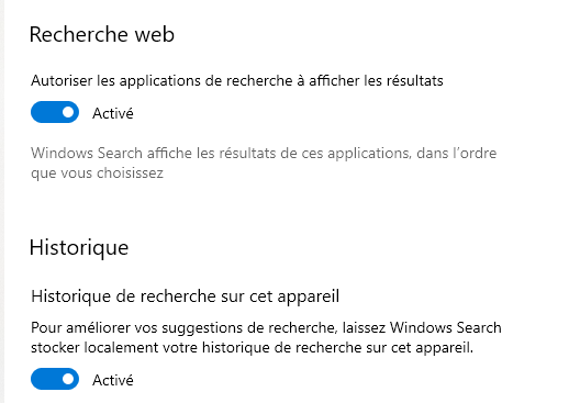

Va dans les paramètres >> recherche >> autorisations et historique.
Cocher les deux cases Recherche Web et Historique de recherche sur cet appareil.

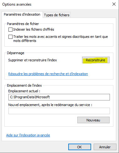

Clique sur la petite ligne paramètres avancés de l'indexeur de recherche.
Sur la nouvelle page, clique sur le bouton Avancé >> puis sur le bouton reconstruire.
Après pour finir refait l’utilitaire de résolution des problèmes et une recherche avec la barre.
Il y a 7 heures, tomtom95 a dit :
Bonsoir tomtom95 !
Oui, il n'était jamais apparu, c'est tout nouveau ! ; avant j'avais tout une liste d'opération possibles sur le Pc (mais dès que je demandais autre chose, c'était "non")

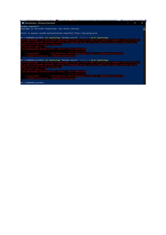

Indexation, on dirait la même réponse que l'autre jour : ICI ; j'ai fait le reste que tu as demandé avant.
Donc j'ai essayé manuellement, comme tu l'as demandé ensuite la dernière fois : ICI

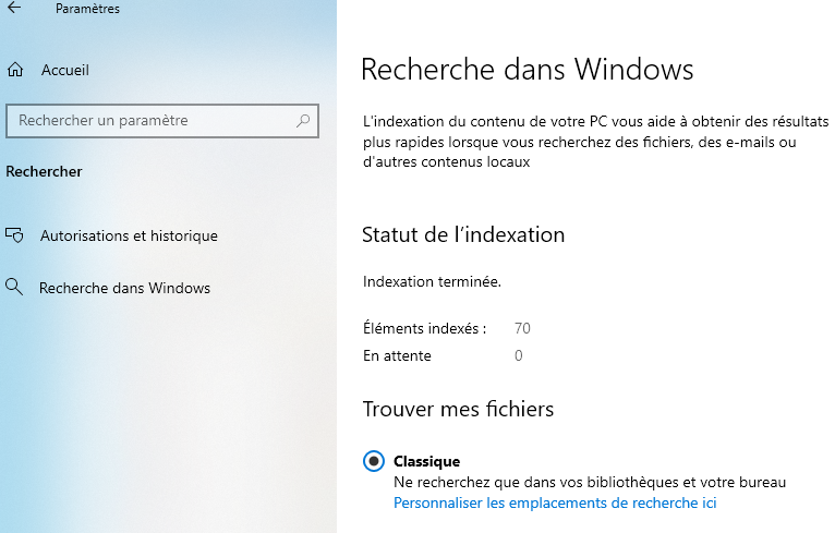

Et enfin : 1 et 2
Recherche 3

Va dans les paramètres de Windows >> recherche >> autorisations et historique.

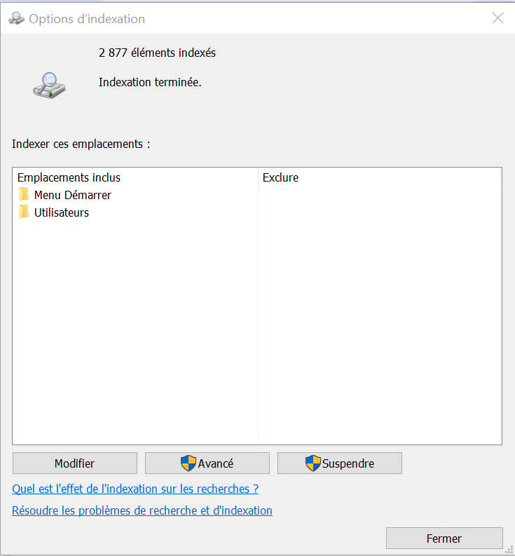

Puis en dessous Clique sur la petite ligne paramètres avancés de l'indexeur de recherche.

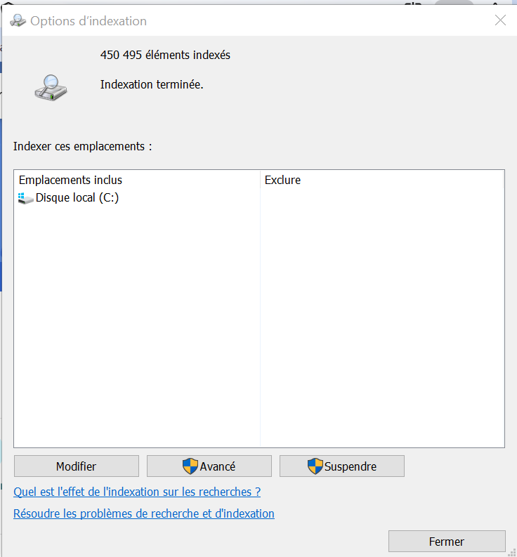

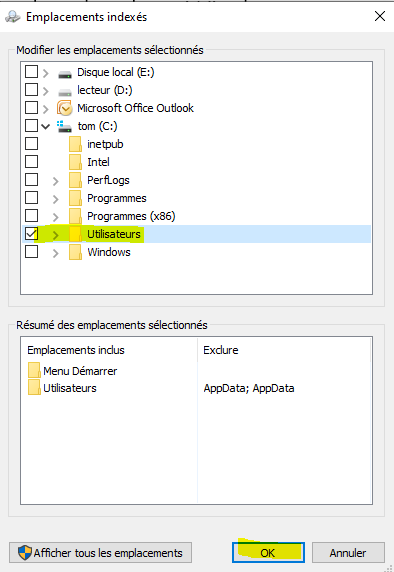

Sur la nouvelle page clique sur le bouton modifier  >>> décoche la case du disque C et coche seulement >>> utilisateur
Après clique sur le bouton Avancé >> puis sur le bouton reconstruire.
Bonsoir tomtom95,
https://i.postimg.cc/KYPt0KHb/index.png
Je n'ai rien fait de plus que reconstruire pour le moment... (enfin... à part supprimer les dossiers à nouveau là... ;) ce qui précédait était déjà fait)
1 et 2

OK, c'est toujours la même erreur d'autorisations incorrectes sur les répertoires de recherche Windows.
Les causes peuvent être multiples,
Généralement c'est l'indexation qui a été modifiée ou corrompue et ne fonctionne plus correctement.
Autrement, dans le pire des cas, c'est le service Windows Search qui est défaillant ou des fichiers et registre du système endommagés.
Avec cette erreur, le problème concerne >>  C:\ProgramData\Microsoft\Search, c'est dans ce dossier sont stockés les fichiers d'index.
