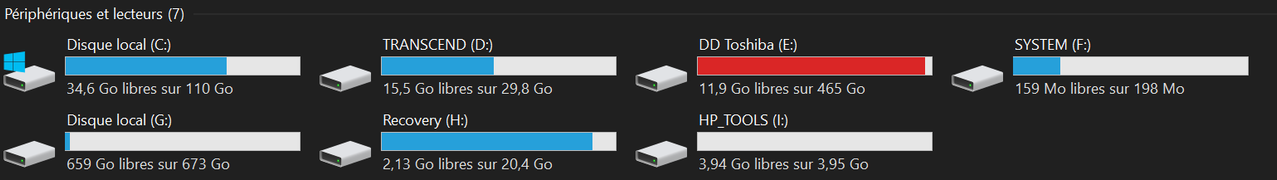

Le redémarrage a supprimé toutes les explications que je t'avais mises, je n'ai pas le courage de tout récrire. Mais j'ai fait tout ce que tu as dit. Il y a maintenant 34.6Go de libre en basculant tout mes fichiers sur un DD ext. J'halucine de ne plus pouvoir me servir du disque C comme base de travail... Les Maj ont l'air d'avoir pris tant de place !
Juste, j'ai utilisé un ancien DD de Pc, et maintenant je me retrouve avec plusieurs disques liés au disque G sur lequel j'ai une copie de mes fichiers : ICI, on ne peut pas éviter ça ?

Avec un espace libre de 35 Go, c'est idéal pour les futures majs et l'utilisation du PC.
Tu peux sans problème utiliser tes programmes et travailler sur ton ordinateur.
Mais avec un disque limité à 100 Go, il faut faire attention à ce que tu installes.
Maintenant l'idéal serait d'avoir un disque de 250 Go en SSD et de garder ce disque KINGSTON mécanique pour le stockage.

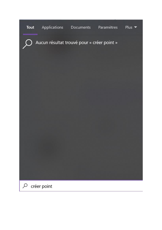

Concernant la barre de recherche de Windows, je suppose qu'il n'y a pas de changement.
Si c'est toujours pareil, je vais te demander de faire cette démarche.

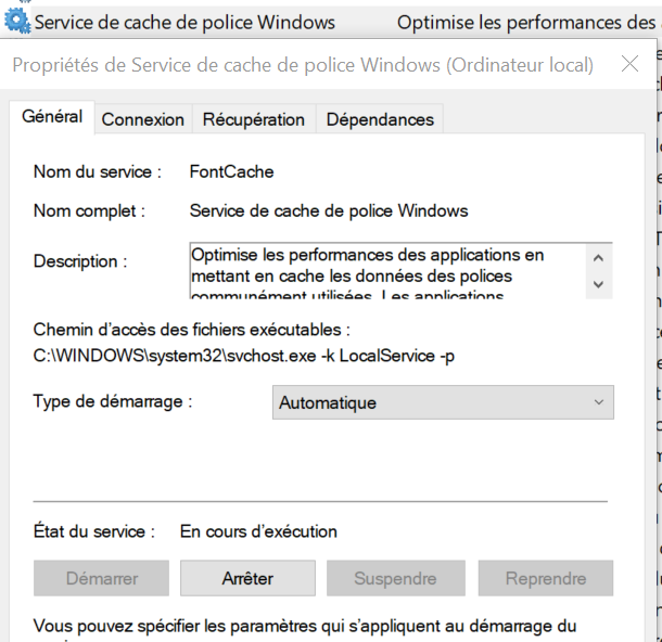

Ouvre le gestionnaire des services.
Tape sur les touches de ton clavier Démarrer+ R pour ouvrir Exécuter
Dans la fenêtre tape ou copie/colle  Services.msc et clique sur OK
Après, dans la liste, recherche le service de mise en cache de polices Windows.
Double clique dessus pour l'ouvrir puis clique sur le bouton Arrêter.
Ne ferme pas la fenêtre du gestionnaire des services.
Sur ton bureau dans la barre, lance une  recherche (exemple: tape seulement point) >> Pour le moment le résultat n'est pas important.;)
Ensuite, retourne dans le gestionnaire des services, et redémarre le service de mise en cache de polices Windows.
Qu'il soit en Automatique et Démarrer, clique sur appliquer et OK.
Puis ferme le gestionnaire des services et >>> redémarre ton ordinateur.
Teste à nouveau la barre de recherche comme sur ma capture, tape point et dis-moi s'il te propose créer un point de restauration.

Il y a 21 heures, tomtom95 a dit :
KINGSTON mécanique
Ben, il était dans un Pc portable, si vieux que son DD était encore mécanique ?! Pourtant il a l'air si plat, je l'ai intégré dans un boitier permettant de s'en servir comme DD ext. Je vais le débrancher.
C'était déjà le cas : ICI

Est-ce que tu as effectué toute la démarche ?
Arrêter complètement le service, lancer une recherche (sans tenir compte du résultat).
Après remettre le service en Automatique et Démarrer, clique sur appliquer et OK.
Ensuite redémarre l'ordinateur.

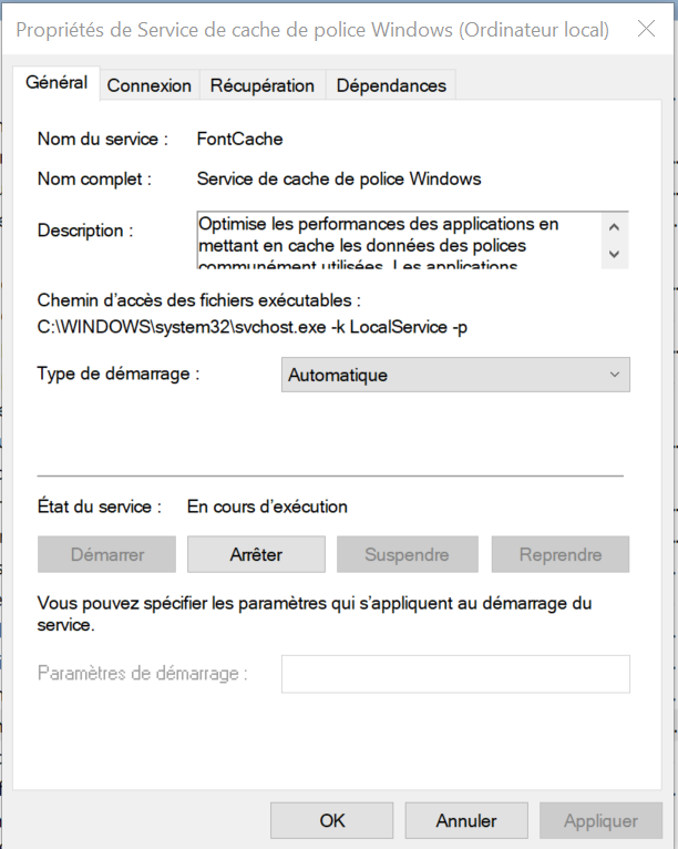

En fait, quand je tape "point" dans la barre de recherche après avoir arrêté "Service de mise en cache de police...", ça semble suffire à remettre le service en route, parce que quand je retourne sur la fenêtre (elle n'est plus là en fait, sans l'avoir fermé - je dois double-cliquer sur la ligne "Service..." pour la faire apparaitre), elle est déjà en démarré et automatique. J'ai quand-même redémarré, mais pas de changement pour la recherche : ICI
Je peux refaire toute la manip' si tu veux une confirmation ?

Dans le gestionnaire des services, >>> arrête et désactive le service de mise en cache de polices Windows.
Redémarre ton ordinateur.
Ensuite lance une recherche, tape seulement le mot point.
Retourne dans le gestionnaire des services. remet le service en Automatique et Démarrer, clique sur appliquer et OK.
Teste à nouveau la barre de recherche, tape le mot point et dis-moi si c'est bon.

C'est ce que j'ai essayé de dire juste avant : au retour après avoir redémarré et écrit le mot "point", je n'ai pas l'option de remettre le service en démarré, il y est déjà : ICI, il s'est remis en service je ne sais pas quand : au redémarrage, après avoir écrit le mot, après... ???
Mise en cache, ou juste "Service de cache", c'est peut-être pas pareil ?! Je n'ai rien à "service de mise en cache"...
Il y a quelque chose que je fais de travers ?!
Il y a 3 heures, tomtom95 a dit :
arrête et désactive
Et si c'est 2 opérations distinctes, alors je n'ai pas l'option de désactiver, juste "Arrêter".
