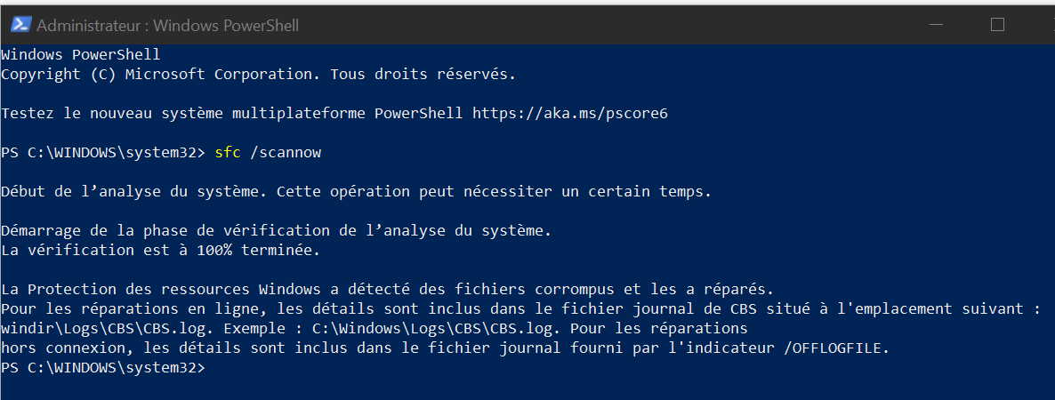

2. sfc /scannow
  • Clique droit sur Démarrer, puis sur  Windows PowerShell (admin)
  • Copie-colle la commande suivante : sfc /scannow, valide avec la touche Entrée et patiente jusqu'à l'étape suivante
arrow210.gif  Dans ta prochaine réponse, poste une copie-écran du message qui apparaîtra à l'issue de cette vérification

sfc /scannow
ICI ; je redémarre.

il y a une heure, Echeketmat a dit :
ICI ; je redémarre.
Très bien : des fichiers corrompus ont été réparés

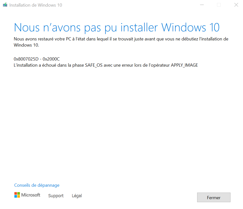

Bien, cette fois l'installation a dû marcher puisque je n'ai pas de message contraire, que le fond d'écran de mon bureau a disparu et que... Bing est revenu ! Donc retour à la case départ.😑😔
J'attends les ordres 😅, sachant que je ne pourrai continuer que demain matin.
