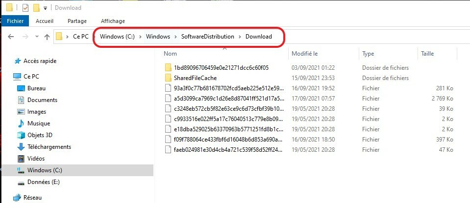

Pour C:\Windows\SoftwareDistribution\Download : tu double-cliques sur C, puis sur Windows, puis sur SoftwareDistribution, et enfin sur Download :
=> supprime l'ensemble du contenu de ce dossier (pas le dossier en lui-même) et vide ta corbeille

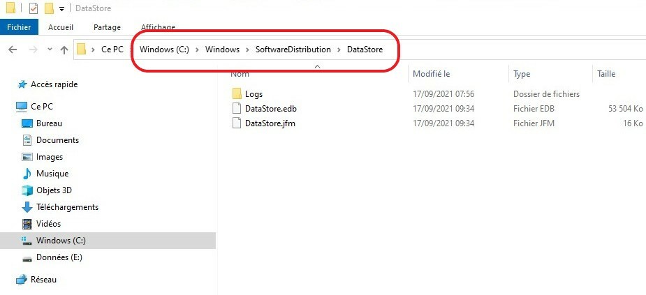

Pour C:\WINDOWS\SoftwareDistribution\DataStore : tu double-cliques sur C, puis sur Windows, puis sur SoftwareDistribution, et enfin sur DataStore :
