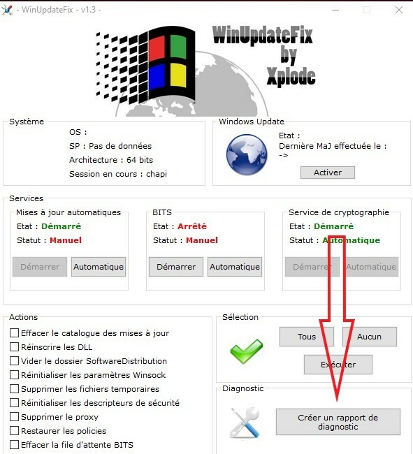

  • Ouvre à nouveau la Console des Services, puis paramètre les Services suivants ainsi :
    • Windows Update : Type de démarrage : Manuel - État : Démarré (comme avant son arrêt et sa désactivation) / clique sur Appliquer
Développer
1. Passe ce paramétrage en Démarrer et Automatique > valide par Appliquer > redémarre ton PC > ouvre à nouveau Windows Update et clique sur Rechercher des mises à jour
2. Si la manip précédente ne donne rien, passe à ceci :
  • Télécharge winupdatefix
  • Clique-droit l'icône winupdatefix  > exécuter en tant qu'administrateur
  • Dans la partie Services, tout doit être en vert
  • Dans le cas contraire, cliquer sur Automatique et sur Démarrer
  • Puis coche toutes les cases :
    • Effacer le catalogue des mises à jour
    • Réinscrire les DLL
    • Vider le dossier SoftwareDistribution
    • Réinitialiser les paramètres Winsock
    • Supprimer les fichiers temporaires
    • Réinitialiser les descripteurs de sécurité
    • Supprimer le proxy
    • Restaurer les policies
    • Effacer la file d'attente BITS
  • Clique sur le bouton Exécuter
  • Un message t'avertira de la réussite de l'opération.
  • Il te sera demandé de redémarrer dans le cas d'une réinitialisation des paramètres Winsocks, fais-le en validant par OK
  • Héberge le contenu du rapport WinUpdateFix.txt
Il est où, le rapport WinUpdateFix.txt ?!
Par ailleurs j'ai 2 petits bug :
 * il est bloqué en mode affichage 125% et je n'arrive pas à l'enlever (quand je demande 100% / appliquer / fermer la session, rien ne change, 3x que je le fais, y compris avec un redémarrage) et donc là je n'ai pas pu cocher la dernière ligne : Effacer la file d'attente BITS puisqu'elle n'apparaissait pas à l'écran, malgré la barre des tâches mise pour l'occasion à droite pour avoir plus de visibilité sur la fenêtre...
* le défilement du touchepad à 2 doigts ne fonctionne que de temps en temps => pilote à jour ; je dois régulièrement retourner dans les paramètres du touchpad pour décocher puis recocher la demande de défilement et faire "appliquer", c'est débile, ça...
Développer
  Le 21/09/2021 à 16:09, Tonton a dit :
Développer
Qu'a donné cette manip ?
  Le 21/09/2021 à 17:04, Echeketmat a dit :
Développer
Tu l'as bien exécuté en tant qu’administrateur ?
La manip n'a rien donné (toujours l'erreur et MAJ impossible), je ne l'ai pas précisé, mais c'est pour ça que je suis passé à la suivante, comme indiqué dans ta prescription : 2. Si la manip précédente ne donne rien, passe à ceci :"
https://www.cjoint.com/c/KIvtiYBHZ1n
  Le 21/09/2021 à 17:23, Tonton a dit :
Développer
Oui, comme admin, et les 2 bug ne datent pas d'aujourd'hui. C'est moi qui l'ai mis en 125%, mais je ne sais plus quand. Et aujourd'hui j'ai besoin de remettre à 100% pour bien avoir les fenêtres entières... Quant au touchpad, déjà hier...

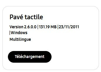

Voici pourtant le Driver proposé sur le site SAMSUNG :
  Le 22/09/2021 à 11:40, Echeketmat a dit :
Là, rien que d'être retourné sur les paramètres du touchpad sans y toucher (juste regarder!), le curseur marche impec....! 🤪
Développer
OK, très bien. S'il devait à nouveau dysfonctionner, installe le driver ci-dessus
