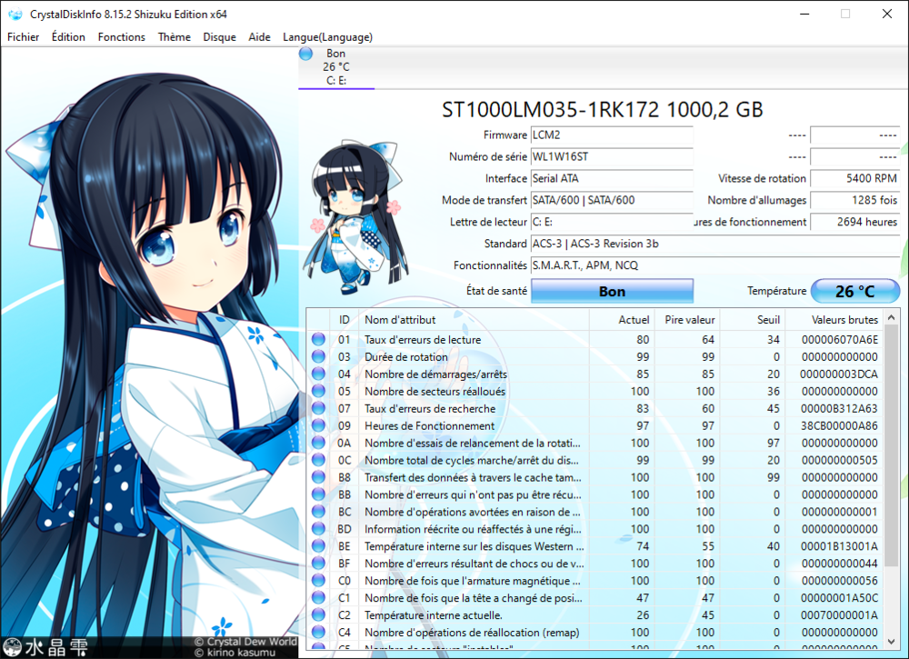

Je rebondis sur ceci "Cannot commit interactively, there are boot critical components being repaired" :
arrow210.gif  Nous allons vérifier la santé de tes disques durs grâce à l'outil CrystalDiskInfo ; voici les différentes étapes de la manipulation à effectuer :
  • Télécharge CrystalDiskInfo sur le Bureau => choisis le fichier zip « Shizuku Edition (zip) » :
  • Dézippe le fichier et lance l'exe
  • Lors de l'installation, s'il t'est proposé en complément un autre logiciel, refuse en décochant la case correspondante
  • Une fois l'installation effectuée, lance le programme et poste la copie écran suivante, stp :
