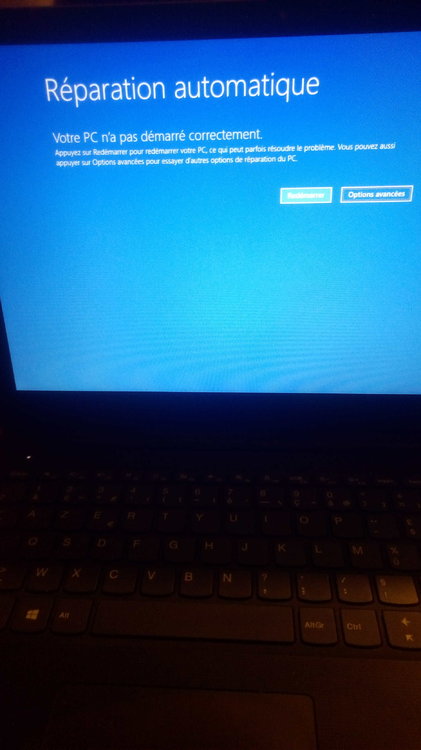

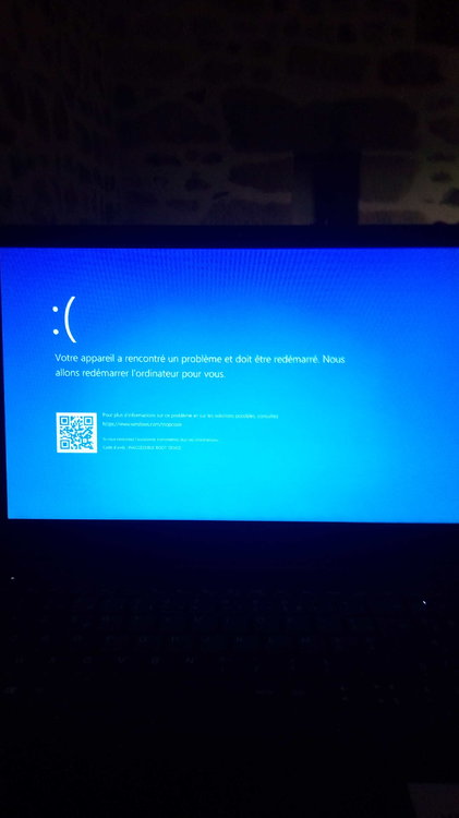

J'ai fait la mise à jour du bios. Cependant, le redémarrage suivant a échoué.
Maintenant, j'obtiens le message que je poste en photo...
J'espère qu'il est récupérable...
Bonjour @Assurbanipal,
1. Le message d'erreur Inaccessible boot device indique que le PC n'a pas pu trouver de lecteur système sur lequel démarrer.
  • Ouvre le BIOS (l'UEFI, en fait), comme tu l'avais déjà fait ici et mets :
    • en 1er Boot : Windows Boot Manager
    • en 2ème Boot : le disque dur ATA HDD
  • Sauvegarde ce changement avec [F10] et redémarre le PC

Salut, j'ai pu m'y mettre ce soir.
J'ai changé l'ordre de boot, mais j'ai encore un message d'erreur... je pense que je vais devoir réinstaller...
En continuant sur les options avancées et en cliquant sur redémarrer windows, le pc a booté correctement... ouf...
