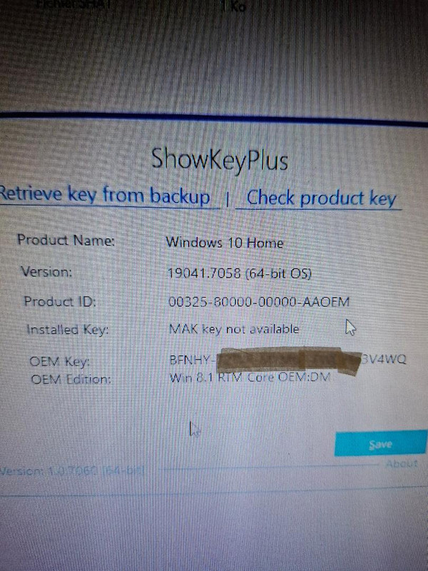

Ta première capture montre un ID 00326-30000-00001-AA669 >> avec la fin de la clé **H8Q99
La deuxième, je suppose que c'est la première clé achetée ID 00325-80000-00000-AAOEM  >> et la fin de la clé **FC2HD
La dernière qui doit être clé achetée, c'est la même ID 00325-80000-00000-AAOEM >> avec la fin de la clé **3V4WQ
On peut voir que pour l'installation de la clé (Mak non disponible) et c'est un problème.

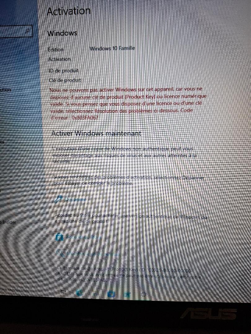

Que l'on mette n'importe quelle clé pour activer , le message en bas est toujours le même:
La dernière clé de produit( Product Key) ID: 00325-80000-00000-AAOEM) que vous avez entrée ne peut être utilisée sur cette copie
de Windows( 0x803FA067)

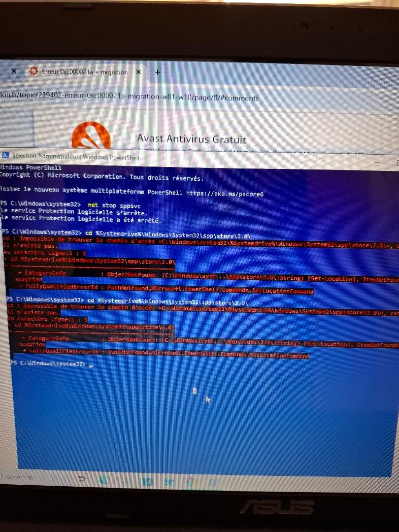

Dans l'invite de commande avec l'erreur 0xc004d302, je pense que le fichier Token.dat est endommagé.
On va tenter de réparer celui-ci, tape ou colle chaque commande à la suite.
Tape sur les touches Windows + X >> Windows PowerShell (admin)
Copie/colle la commande suivante net stop sppsvc >> valide avec la touche Entrée
Puis la commande cd %Systemdrive%\Windows\System32\spp\store\2.0\ >> Entrée
>> ren tokens.dat tokens.bar >> Entrée
>> net start sppsvc >> Entrée
>> cscript.exe %windir%\system32\slmgr.vbs /rilc >> Entrée
Ferme l'invité de commande avec Exit et Redémarre l’ordinateur.
Après pour valider la clé change dans la commande clé de produit par la clé compéte **3V4WQ

résultat des commandes :
net stop sppsvc  fonctionne
 cd %Systemdrive%\Windows\System32\spp\store\2.0\    ne fonctionne pas
Je suppose que je dois effectuer    net start sppsvc  pour remettre le service en route
la clé ID 00325-80000-00000-AAOEM >> avec **3V4WQ est celle de win 8( je pense due ShowKeyPlus le signale).
