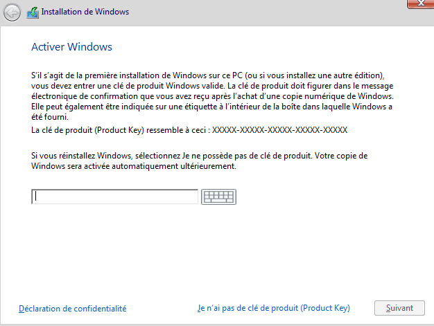

  • après avoir cliqué sur Installer maintenant, tu arrives à l’écran de saisie de la clé de produit Windows 10 :
  • comme tu as acheté une licence Windows 10 dans le commerce, entre la clé de produit. L’installeur détectera automatiquement l’édition de Windows 10 à laquelle tu auras droit à partir de ta clé de produit.

Oui c'est bizarre mais aussi bizarre , je n'ai pas eu "activer Windows " donc pas possible d'introduire la clé
Déjà la première fois , je n'avais pas eu cette possibilité.

il y a 1 minute, reguener a dit :
mais aussi bizarre , je n'ai pas eu "activer Windows " donc pas possible d'introduire la clé.
Ceci correspond à la procédure dans laquelle la clé est enregistrée dans le BIOS et est automatiquement récupérée, mais, bizarrement, cela n'avait pas fonctionné lors de la tentative précédente. Je crains donc que l'on se heurte aux mêmes soucis...
