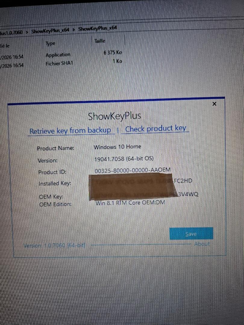

Re bonjour tomtom95
refait l'utilitaire ShowKeyPlus.
Résultat:
Installed Key: la clé se terminant par FC2HD donc la clé pour Win 10 achetée chez Rue du Commerce.
OEM Key: toujours la même clé se terminant par 3V4WQ donc celle pour Win 8.1
OEM Edition  Win8.1 RTM Core.... comme image postée hier .
Merci
