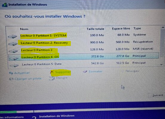

arrow210.gif  Poste une photo des partitions de l'ensemble des disques et attends la suite des instructions, stp

  1. Supprime toutes les partitions, sauf "Lecteur 0 Partition 5 Data"
  2. Tu obtiens un espace non alloué
  3. Crée les partitions nécessaires au fonctionnement de Windows 10 en sélectionnant l’espace non alloué > Nouveau > Appliquer
  4. Confirme la création des partitions supplémentaires
  5. Vérifie que la nouvelle partition de type « Principal » est bien sélectionnée puis clique sur Suivant pour démarrer l’installation de Windows

Pour supprimer , je suppose que je me mets sur partition 1(exemple) et je clique sur supprimer
idem pour les 3 autres partitions  jamais utilisé cette fonction!!!!!
Merci avant de couper  la création des partitions suplémentaires  elle se fait toute seule ,comment

Bonsoir reguener,
La réponse à ta question est oui. Windows, lors de la réinstallation, va refaire les partitions.
Comme l'indique Tonton
Sélectionne  la partition 1 système 68 Mo Système et clique en bas sur Supprimer.
Idem pour les autres partitions 2 recovery,3 MSR, et la 4 partition de l'OS.
Ensuite, la partition principale sera placée avec un espace non alloué par Windows.
Sélectionne cette partition puis suivant pour lancer installation du système.
